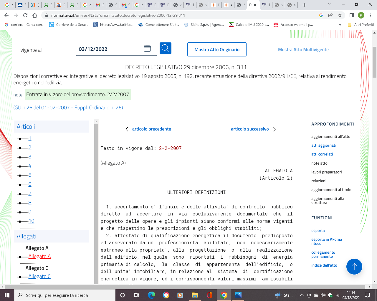

Invece leggendo l'art. 14 del DLgs 311 cui fa riferimento la Risoluzione citata, dichiarato tuttora vigente al 2-12-2022 , questo recita
Non è l'art. 14 del D. Lgs. n. 311/2006 (articolo che non esiste, dato che il decreto ha solamente dieci articoli), ma il punto 14 delle "ULTERIORI DEFINIZIONI" contenute nell'ALLEGATO A (Articolo 2).
La definizione, come scritto, risulta modificata dal D. Lgs. n. 48/2020, e quindi non più applicabile a partire dall'11 giugno 2020, data della sua entrata in vigore (lex posterior derogat priori).
Giusto: scusa l'imprecisione.
Resta però il fatto della curiosa indicazione riportata da normattiva: testo punto 14 tuttora vigente..... : sbaglio io a consultare il sito?
Ti sfugge che quella norma non è stata espressamente abrogata. Quindi è corretto che rimanga nel testo normativo, anche se non più applicabile dalla data di entrata in vigore della norma modificatrice.
Sicuramente mi sfuggono certi particolari. Ma dato che quella definizione è stata , come si sostiene, modificata, direi che chiarezza vorrebbe che anche nel 311 dovrebbe essere modificato il testo o apposta una nota chiarificatrice: abrogata o sostituita? Il risultato dovrebbe essere più esplicito.
Certo è un particolare non da poco, che difatti induce ad errate o superate interpretazioni.
