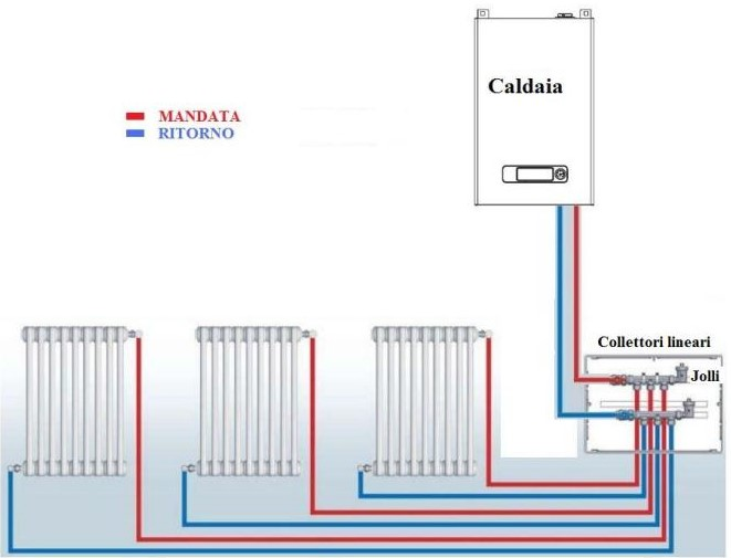

in sostanza per la legge del super bonus questo
è uguale a questo

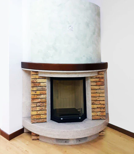

Caminetto, è un impianto termico.
