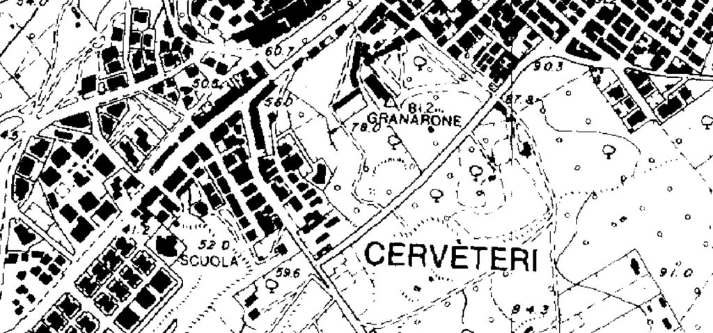

La corografia deve rappresentare la posizione degli immobili interessati alla pratica. Evidentemente dipende dalle Esigenze. Nel caso specifico occorre individuare la posizione e le distanze dall'oggetto dell'intervento. Non occorre conoscere le colture o le altimetrie.

al servizio cartografico della tua regione, almeno la Regione Lazio ti da addirittura un CD rasterizzato . Comunque questi documenti li hanno già i tecnici delle aziende abilitate allo smaltimento dei rifiuti contenenti amianto, non credo possa farlo tu da solo il lavoro, e se paghi il lavoro ad azienda abilitata sarà lei che ci penserà al disbrigo delle pratiche burocratiche..

Io che lavoro nella mia regione la Carta Tecnica Regionale me la sono procurata.
Ti allego un immagine di un estratto di un file preso a caso ed aperto con il visualizzatore di Windows. La cartografia è al 10.000: con Photoshop la puoi portare al 5.000, sopporta l'ingrandimento. Essendo quotata io la usavo ingrandita al tempo del Fascicolo Fabbricato.
