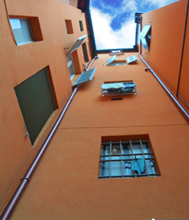

tu scrivi di una corte. La corte (o cortile in ambito urbano o aia in ambito rurale) è uno spazio scoperto, abbastanza ampio, delimitato, anche non completamente, da degli edifici: nella corte ci si cammina, ci si può giocare o parcheggiare dei mezzi. Il cavedio è un cortile interno di un palazzo, quindi chiuso su tutti i lati, che permette di dare luce ed aria a delle camere di un edificio che altrimenti non sarebbero arieggiate ed illuminate(=non abitabili): infatti è detto anche pozzo luce perché è più alto che ampio. Il cavedio di solito è condominiale, però ci possono essere situazione per le quali chi, abitando a piano terra/piano rialzato, confinando con il cavedio può acquisire la proprietà del piano di calpestio del cavedio. Le foto che hai postato rivelano la presenza di tettoie ad una falda e un lastrico che coprono il piano di calpestio del cavedio: questo è possibile solo acquisendo la proprietà del piano di calpestio e sopratutto per coprire degli ambienti di proprietà creati sul piano di calpestio del cavedio.
Allego foto di un cavedio:
5471
