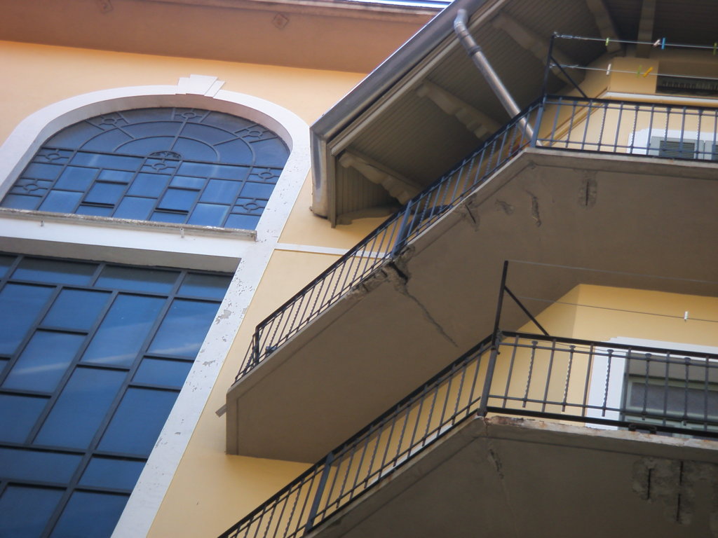

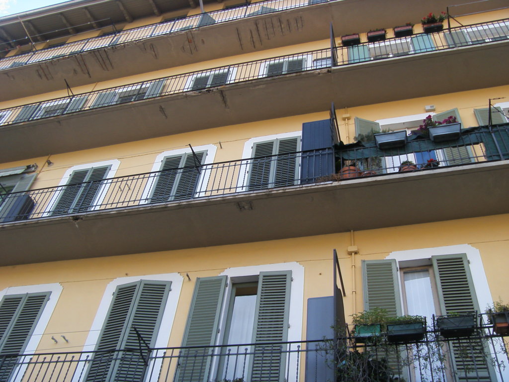

unPassante
Eccomi, scusate l'assenza ma sono stato fuori per un po'.
Metto le immagini del mio balcone scalpellato, in confronto con uno integro.
Come vedete non c'è una particolare differenza, anche se non tutti i balconi sono rimasti così (relativamente) intatti.
Ad esempio quello di sopra, al secondo piano, è già più rovinato, ed in effetti molti presentano parti in ferro scoperte.
Insomma, io questo grave danno estetico non ce lo vedo. Potrei più convenire sulla questione del ferro scoperto che si arruginisce.
In questo caso, per quanto mi riguarda, basterebbe tamponare momentaneamente con una mano di mapefer, come diceva Daniele.
Da quanto ho capito però, abitando io al primo piano, la parte sottostante ai balconi è comune all'intero condominio, non al singolo privato. Per cui se il condominio a maggioranza decide per il ripristino (per motivi estetici e/o strutturali), io che posso fare?
