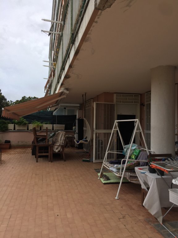

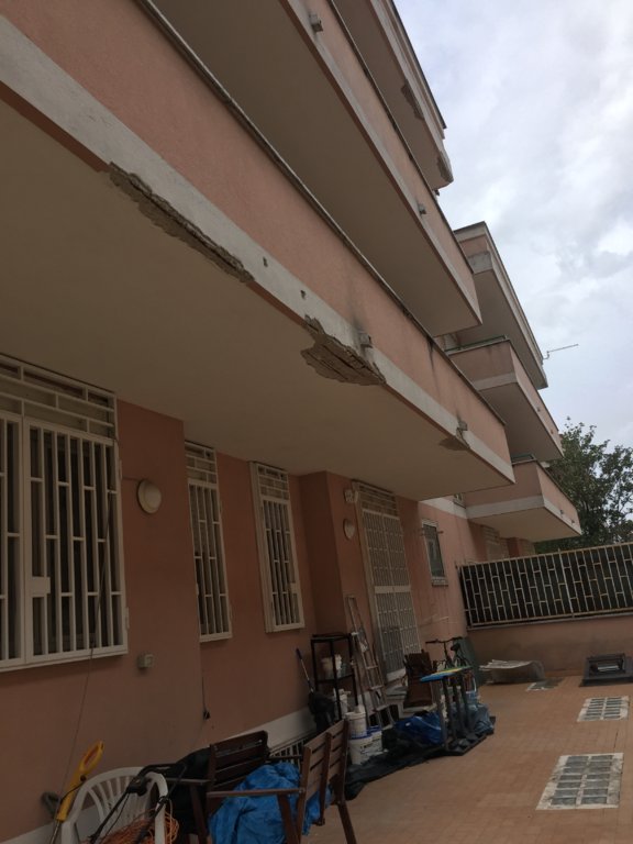

Un momento: al di la della regolarità dell'assemblea, noto che i balconi non possono propriamente definirsi aggettanti.Sono a filo facciata e l'ammaloramento riguarda per gran parte proprio la facciata oltre che del frontalino e il soffitto del piano piloti condominiale.
Le cose quindi stanno in modo diverso da come erano state descritte/ intuite: io propenderei per ritenere che l'intervento sia essenzialmente condominiale.
Salvo dimostrare che il distacco sia dovuto a cause interne all'alloggio al primo piano.
Il distacco dell'intonaco è dovuto al rigonfiamento, provocato dall'ossidazione del ferro del cemento armato con il copri ferro insufficiente a preservarlo dalle infiltrazioni. Il piano inferiore non dovrebbe essere piano pilotis condominiale, ma l'abitazione al piano terra.

Le fotografie che hai postato non mi pare mostrino tre lati liberi. Non so se sia tale un eventuale secondo: ma per simmetria lo escluderei.
E' tutto il corpo fabbrica ad essere "aggettante" nel senso che parte delle solette (di tutti i piani) lavora a sbalzo: situazione costruttiva abbastanza frequente.

p.s.: @Gianco: guardando la foto non so se al piano terreno esista una abitazione o ci sia solo l'ingresso alle scale. Non è un vero piano pilotis vuoto, ma qui esaminerei la situazione e posizione dei balconi rispetto al corpo fabbrica/filo facciata.
Potrebbe essere fattore discriminante vedere come finiscono sul lato terminale non visibile, questi balconi

Al piano terra ci sono io con giardino e terrazzo

in aggiunta a quanto ha scritto @Gianco faccio questa considerazione: quando piove la pavimentazione del tuo terrazzo si bagna; l'acqua piovana raccolta dai balconi superiori scarica attraverso i "messicani" sul tuo terrazzo già bagnato. Il tuo disagio, in questo caso, è minimo. Diverso è il discorso se, in una bella giornata soleggiata, qualche condomino sovrastante usa a prendere a secchiate, o usare la canna dell'acqua, per pulire il suo balcone. In questo secondo caso tu hai ragione perché il pavimento del proprio balcone si pulisce come il pavimento interno dell'appartamento.
Per quanto riguarda i balconi tu hai il diritto di chiedere che i balconi sovrastanti il tuo terrazzo di piano terra siano messi in sicurezza a cura e spese dei proprietari (se non c'è un documento allegato al Regolamento di Condominio CONTRATTUALE che dice che i balconi sono condominiali). Mettere in sicurezza significa togliere tutti i rigonfiamenti di intonaco che possono distaccarsi da un momento all'altro, per le cause più imprecisate, anche solo la gravità terrestre. Diverso è il discorso per l'aspetto estetico: occorre che il balcone sia ridotto molto peggio di quello che si vede dalle tue foto per imporre al proprietario di riparare il balcone per una questione di decoro dell'edificio.
