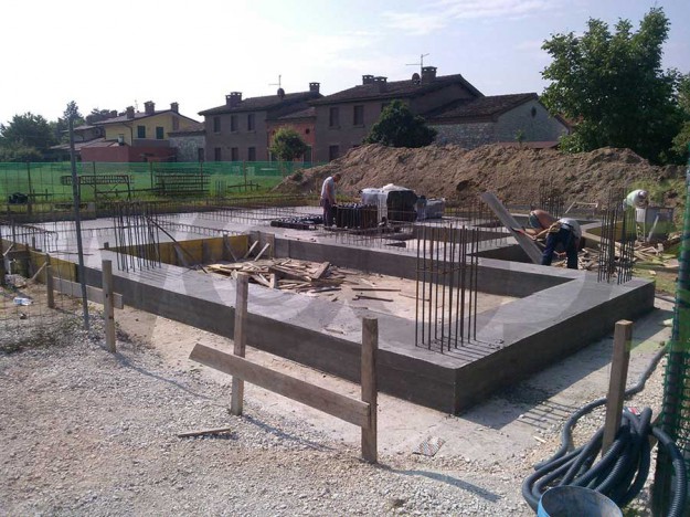

si può fare cosi ? .
nell'immagine si vede che x meta è platea nell' altra meta invece si vedono questi segmenti che a occhio saranno larghi 1 metro x 30 cm di altezza poi ci sono i ferri che escono per gettare i pilastri che a me non servono .
se si può , (per fare la parte rialzata) io partirei con il laterizio direttamente poggiati su quei segmenti .
è il cordolo di fondazione dei muri perimetrali esterni e dei muri portanti interni.
Dalla foto si vede che il cordolo di fondazione poggia, come previsto dalla buona pratica edilizia, su di una soletta di calcestruzzo.

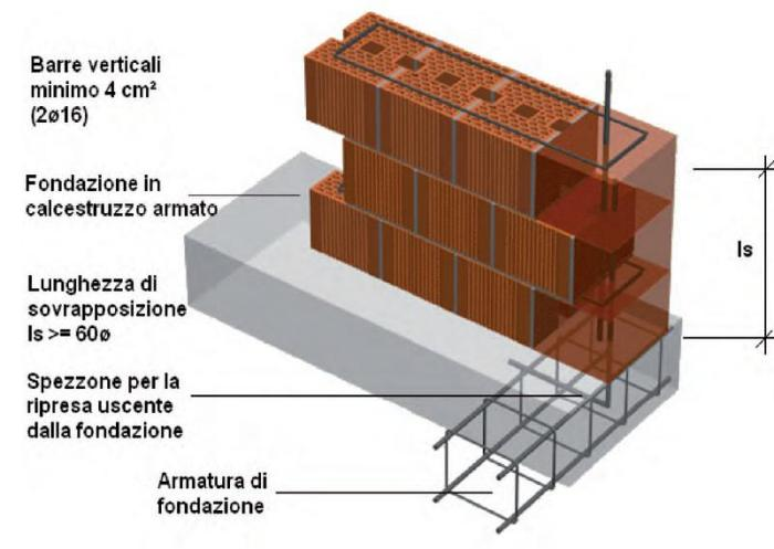

non è vero; ti servono e li devi utilizzare perché gli spigoli dei muri perimetrali esterni, chiamati "maschi", hanno il compito di stabilizzare il muro, quindi l'inghisaggio dei ferri nei due sensi ortogonali della muratura è un "must". Vedi immagine che allego. Se non ci fossero il progetto non supera l'esame del Genio Civile.
non avevo notato che sotto c'è una soletta .
"ofeleè fa el to mestè" tradotto ognuno faccia il proprio lavoro. Ti avevo postato anche una immagine di come si fanno i vespai aerati dove si poteva vedere che la soletta di base in calcestruzzo, detto pure "magrone", è prevista dalla buona pratica edilizia; chi non la fa rischia in proprio.
allora tanto vale fare tutta platea normale .
non è vero. La soletta di base serve per rendere pianeggiane ed allo stesso livello il cordolo di fondazione e serve pure per distribuire ulteriormente il carico del fabbricato che le fondazioni trasmettono al terreno.
La soletta che si vede in fondo dovrebbe essere quella che tu hai detto essere sopraelevata di 1,50 m dal piano delle fondazioni, che saranno su plinti, ed ha già il compito di sostenere la pavimentazione.
Come vedi sono due "platee" differenti.
Fidati di quello che ha previsto il progettista che hai incaricato e non irritarlo con interventi che non hanno fondamento nella pratica edilizia.

quella sotto non è una soletta ma il piano di calcestruzzo magro sul quale si appoggiano le fondazioni, serve a consolidare il terreno e di solito anch eper appoggiare il ferro di armatura delle fondazioni
