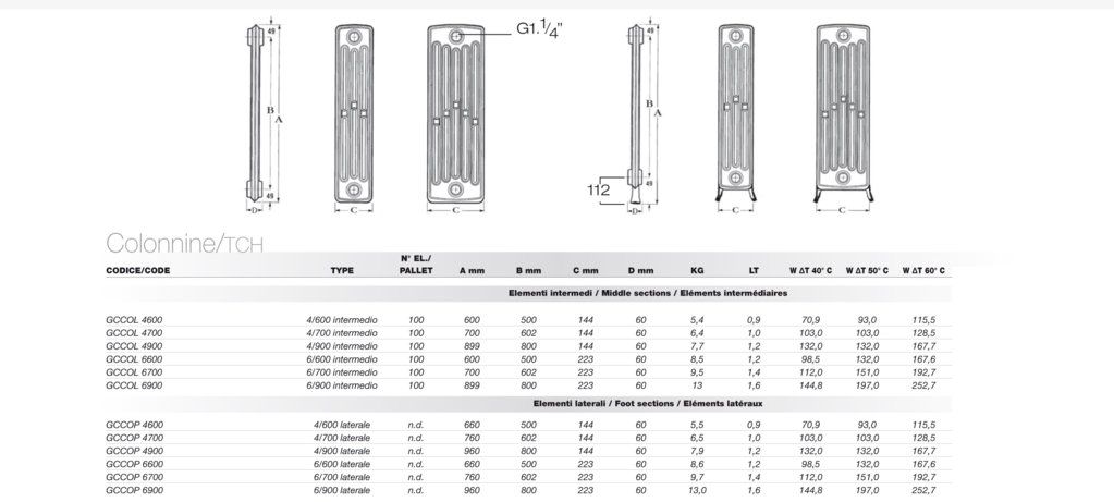

cosa analoga è il riscaldamento; le ultime tre colonne dell'allegato riporta la potenza termica di radiatori in ghisa a secondo della cessione di temperatura.

lezione di fisica a parte alla quale non sposto neanche una virgola, volevo far convergere la tua attenzione sul fatto che la potenza del calorifero è espressa in W ed è funzione del differenziale della temperatura. La tabella non l'ho fatta io e se ti fai un giro nei cataloghi di chi vende caloriferi vedi gli stessi simboli.
