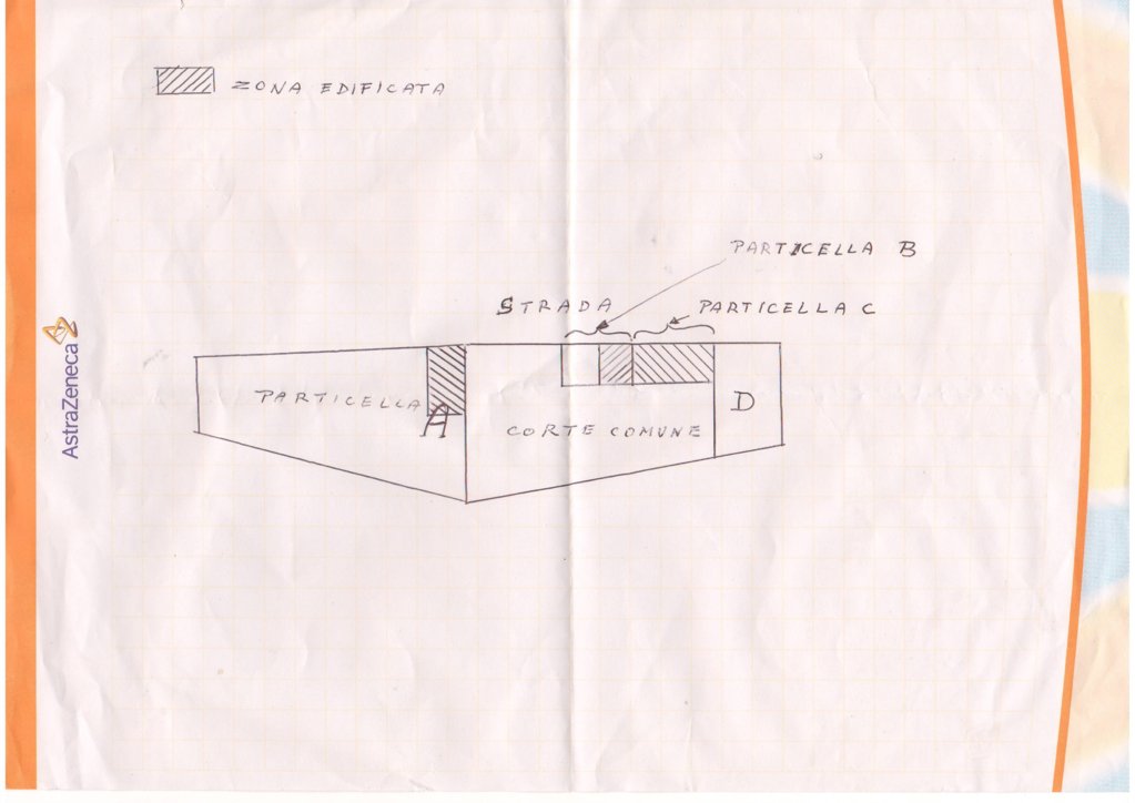

Scusate per l'attesa ma sono stato un pò impicciato questo periodo! La zona da dividere è solo quella comune, il fatto della zona usucapita non è importante al fine del problema! diciamo che i propietari sono due, della particella A (io) e delle altre particelle (un'altra famiglia). Ho messo un disegno per capire meglio la questione!
Finalmente possiamo avere un'idea del problema che hai posto inizialmente. In attesa, ci siamo intrattenuti nel discettare sui problemi più o meno attinenti. Comunque, resta ancora un dubbio: la strada prosegue su tutto il prospetto? E se si, che utilizzo ha la corte comune? La sua esistenza non ha una logica, a meno che non sia pervenuta per destinazione del padre di famiglia. In termini pratici, generata da decisioni del vecchio unico proprietario. Ma se è così, qual'è stato il suo utilizzo da parte degli aventi diritto? Se dovesse essere una corte comune utilizzata da tutti senza alcuna limitazione, ritengo che, salvo diversi accordi, dovrebbe essere divisa fra i proprietari fruitori in parti uguali. Addirittura, se la tua proprietà prospettasse la strada pubblica, tu non avresti necessità di utilizzare lo spazio comune. La situazione rimane ancora incomprensibile. Necessiterebbero altri chiarimenti.
