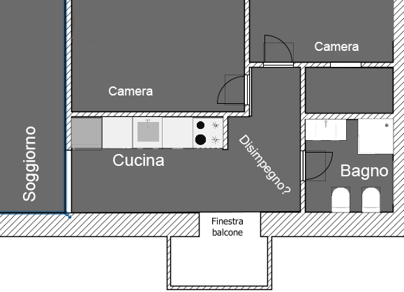

Salve a tutti, non avendo ben chiaro il concetto di disimpegno vorrei sottoporvi la pianta che intendo realizzare a Roma. In questo caso tra la zona cucina (delimitata a dx da una spalletta in muratura) e il bagno, si apre una sorta di corridoio che serve bagno e camere. Può essere considerato come disimpegno? Anche se manca la porta verso la cucina? Vorrei evitare di realizzare l'antibagno. Grazie e saluti!
Non, Il bagno non può essere accessibile direttamente dalla cucina: è necessario un andito-disimpegno intermedio.
insomma non ho capito se per accedere al bagno siano necessarie due porte o se basti che il bagno si affacci su un corridoio o un disimpegno (senza porta)
grazie
Credo di aver capito a cosa pensi e le risposte avute: nelle case che tu chiami "di una volta" c'era un corridorio/ingresso a cui tutte le camere, compreso il bagno si affacciavano tramite una porta.
E' però successivamente diventato di moda l"open space" e si è abolita la porta che dava sul soggiorno, (e spesso si è addirittura rimossa la tramezza, così che l'intero ingresso è venuto a far parte del soggiorno.
E' in questo caso che si pone il problema di una porta intermedia, che ingenere viene a separare la zona giorno dalla zona notte.
