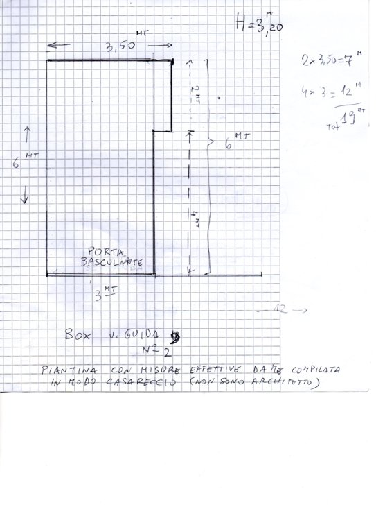

In qualità di proprietario innanzitutto ringrazio vivamente per i qualificati interventi.Dopodiché vi preciso le misure effettive facendo presente che il locale si allarga in profondità: 3,56 x 3 + 1,83 x 3,50

Hai suddiviso la superficie in 2?? Stavo cercando di capirci qualcosa dai tuoi conti (tipo la sua forma) ma non comprendo a fondo se è un trapezio oppure due rettangoli...non è che posti un disegno così capiamo meglio già che ci siamo??

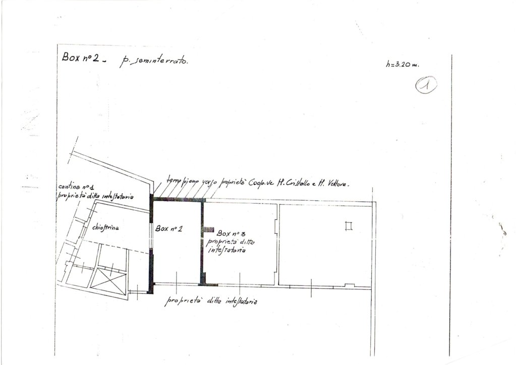

Fa 17mq come dicevi; ma sulla Concessione edilizia (non so se hai una copia) che misure ci sono?? Poi è stato oggetto di ampliamento il tuo garage senza essere stato assentito dal Comune (tale da giustificare la differenza tra i 13 mq del catasto e i 17 reali)?? Se i dati del Comune corrispondono allo stato di fatto l'errore è stato fatto sicuramente in occasione del censimento a Catasto. Se fosse così non spaventarti perché non saresti neanche l'unico con questi problemini. A differenza invece SE il Comune dasse delle misure diverse e mancassero delle varianti potremmo parlare di un piccolo abuso quasi sicuramente sanabile anche con poco o nulla (trattandosi di una superficie accessoria e di solito non soggetta a calcolo di volumetria e quindi oneri).
