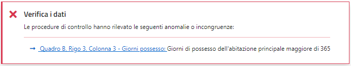

Chiedo scusa, inserendo i campi che ho descritto prima cambia così
Quello precedente è perchè avevo inserito la flag "continuazione" nel rigo B3.
ma anche modificando i giorni (240 al B1 e 125 al B3 o viceversa), non compare l'errore a fondo pagina, ma il messaggio quando verifico il calcolo rimane sempre quello.
Luca
