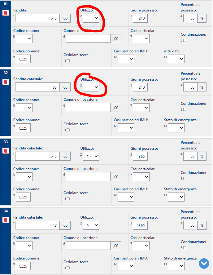

Ho provato a compilare il quadro B con tutte le combinazioni possibili con il possesso 125 (dal 01/01 al 06/05) e 240 (dal 06/05 al 31/12) per le 3 voci, ma non riesco a venirne a capo. A volte mi vengono indicati gli errori direttamente in fondo alla pagina, a volte mi prende il salvataggio, ma quando provo a fare il calcolo mi scrive "Non liquidabile - Completa il quadro: Quadro B".

Così non mi dà errori in fondo alla pagina, ma quando provo a fargli fare il calcolo mi scrive: Non liquidabile - Completa il quadro: Quadro B

Per quanto vedo , le 4 righe che hai postato mi sembrano corrette: c'è per caso qualche riferimento nel quadro P (spese detraibili) che fa riferimento ad un vecchio rigo relativo a questi immobili? (Se sei partito da una precompilata, è una cosa che capita anche a me)
Se ho capito bene, la rendita di A/2 e quella di C/6 non sono cambiate.
Quindi io compilerei tre righi:
Un rigo per A/2 - possesso 365 gg - rendita 615
Un rigo per C/6 - possesso 365 gg - rendita 48
Un rigo per C/2 - possesso 240 gg (prima del 06/05/21 non esisteva) - rendita 65
Ai fini della dichiarazione dei redditi non rileva se è cambiato il sub; rileva un'eventuale variazione della rendita.
A me è già successo: in caso di variazione di rendita (fermi restando gli altri dati: possesso per 365 gg, % di possesso, utilizzo) compilo due righi per la stessa u.i. in modo che il totale dei gg di possesso sia 365. Nel secondo rigo relativo alla stessa u.i. bisogna barrare la casella "continuazione".

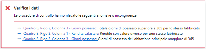

Ho provato tutte le combinazioni suggerite ma purtroppo il messaggio non cambia. Giusto per info, questa sotto è la schermata che viene proposta di default dall'Agenzia
Con questo messaggio in fondo alla pagina

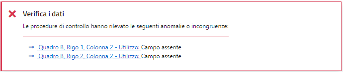

Se inserisco i campi utilizzo 1 per la B1 e 5 per la B2, quindi Abitazione Principale e Pertinenza il messaggio di errore cambia così
Ma dico io, hanno già tutti i dati, possibile che non riescano proporre loro la compilazione corretta?
