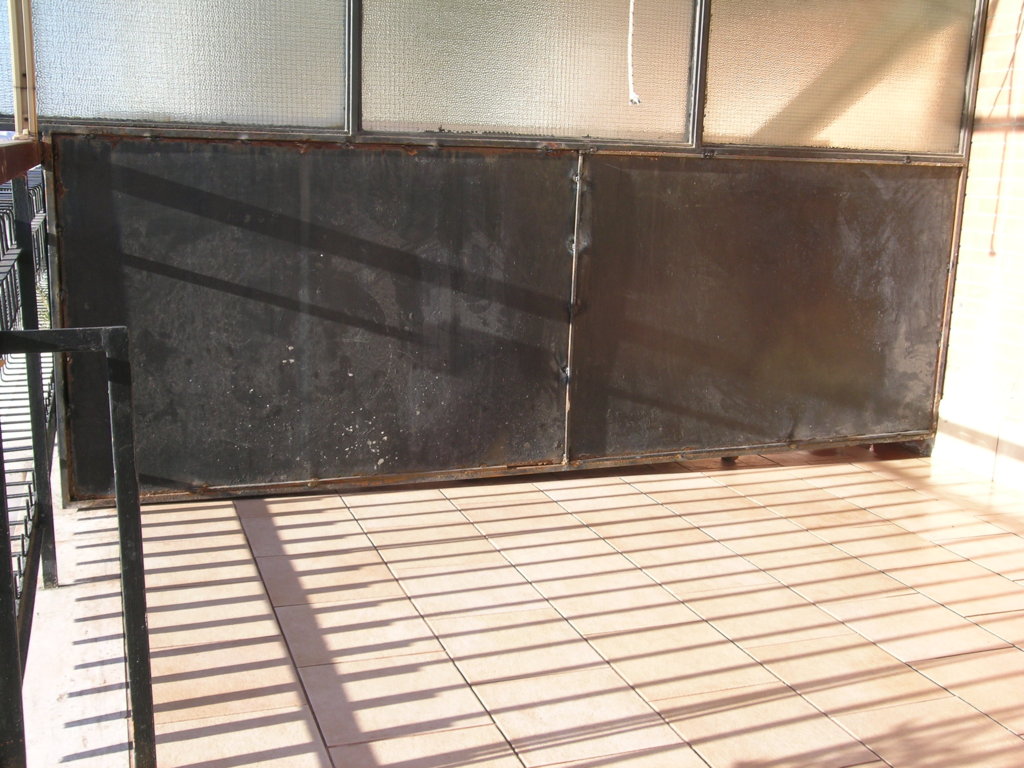

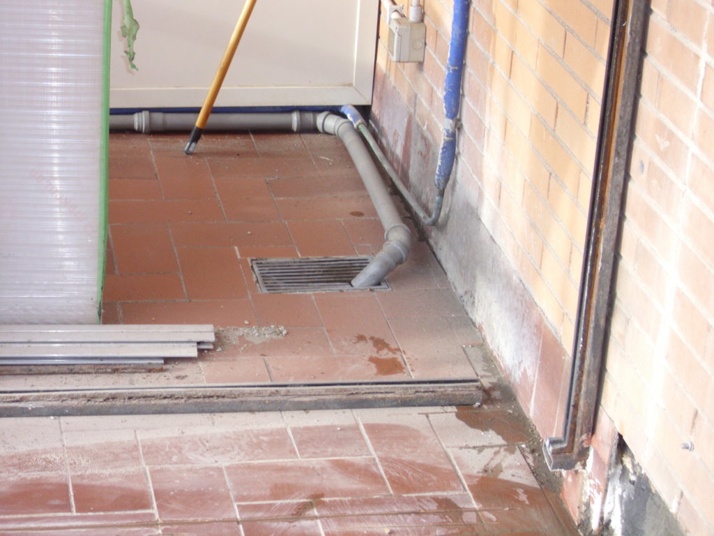

esempio di scarico delle acque meteoriche raccolte da un terrazzo nel terrazzo vicino. Il divisorio tra i balconi è sollevato rispetto al pavimento e mostra la pendenza del pavimento verso l'interno dell'edificio anziché verso l'esterno. Il vicino servente aveva parzialmente ostacolato il deflusso verso la grata di scarico che è collegata con lo scarico dei pluviali del tetto facendo una veranda.
