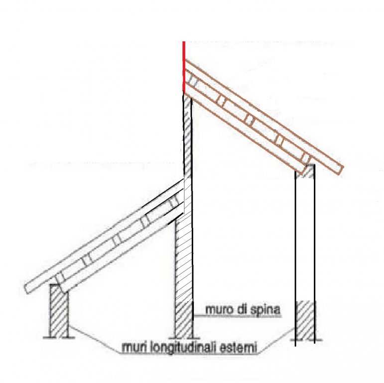

da quanto ho capito il tetto è a 2 falde, una copre la casa al quale il postante è interessato, l'altra falda copre la casa del vicino, il colmo del tetto è sul divisorio tra le 2 proprietà che è portante quindi il progetto prevederebbe di alzare tutta la falda che copre il mezzo fabbricato interessato e quindi sopralzare il colmo per avere l'appoggio della falda nuova all'altezza necessaria. Il vicono ch eha rifatto il suo tetto non vorrà che venga in qualche modo danneggiato ma non può nemmeno vietare al nostro di fare quallo che vuole, si deve trovare una soluzione adatta tra una serie di possibilità
può essere; ma in questo caso che necessità avrebbe il postante iniziale di tagliare la trave di colmo? Lui ha scritto che il suo geometra vuole tagliare la trave di colmo.
Ci si potrebbe appoggiare sopra senza tagliare nulla; oppure, rinunciando ad una 30ina di centimetri potrebbe fare un muro aderente sul quale appoggiare il dormiente della falda più elevata. Potrebbe cambiare il senso della orditura principale in modo da scaricare sui 3 muri perimetrali esterni.
insomma una cosa così?
alla mia prima risposta ho scritto che non comprendevo la necessità di "tagliare" la trave
Come puoi sopraelevare il muro di spina, portante, senza intaccare la trave. E' vero che è tutto in funzione della sopraelevazione, ma un contatto diretto fra il moncone superiore ed il muro sottostante è necessario.
