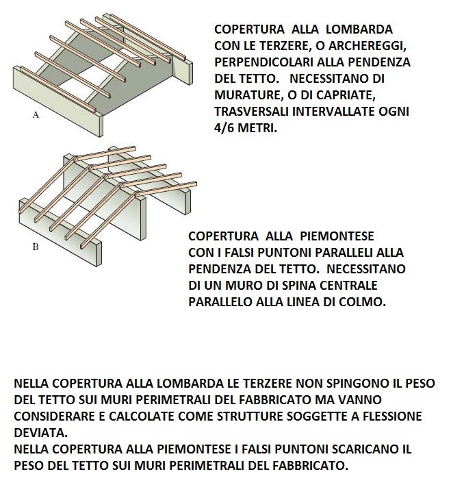

Solo se avesse funzione portante, perché se fosse ornamentale, la porzione interna potrebbe essere intaccata, senza alterarne la funzionalità.

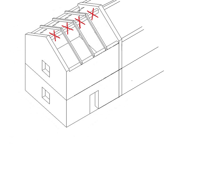

il tetto deve sostentarsi in qualche modo: se la trave di colmo è per bellezza il muro di spina deve essere orientato perpendicolarmente alla pendenza delle due falde.
Capisco che l'ipotesi ventilata è assurda, ma è l'unica possibile. Avevo già scritto:
Pertanto la trave in legno, non essendo portante, assume una funzione estetica e/o funzionale per la realizzazione della copertura.
In alternativa, essendo strutturale per la stabilità della copertura ci può solo applicare qualche ornamento o se preferisce la può camuffare.
