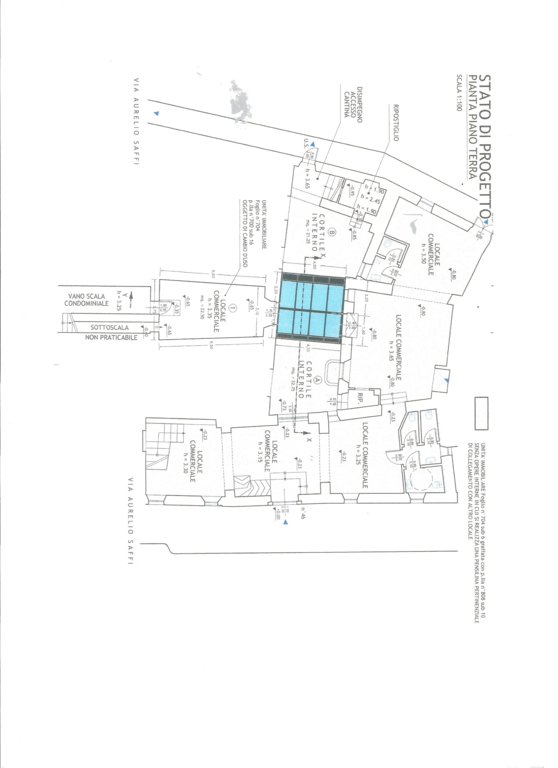

Alle cantine s'accede dal cortile(parte integrante del locale sovrastante )e dal locale stesso
    37 KB · Visite: 25
Il cortile dovrebbe essere condominiale. Mentre se il locale è direttamente unito alle cantine devono essere accatastate assieme in un'unica unità immobiliare ma con singola destinazione.
