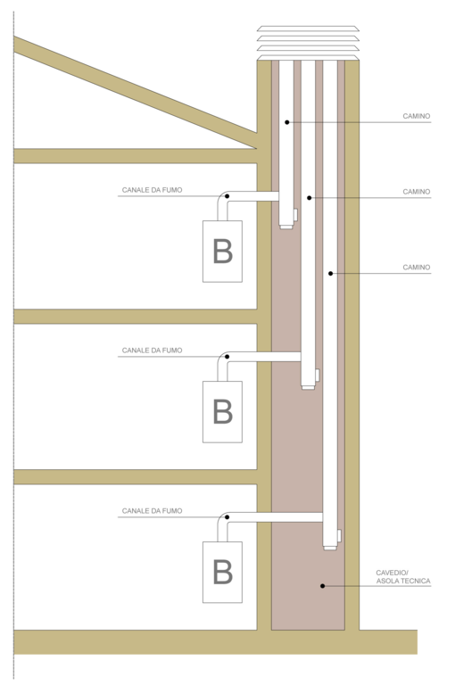

Il problema è che nella canna fumaria c'è un un'unico tubo in cui scaricano i fumi dei 3 condomini e non c'è lo spazio per mettere 3 tubi. Pertanto o si fa una nuova canna fumaria con 3 tubi o si chiude quella esistente (non a norma) e ognuno scarica a parete, se le norme lo permettono

In tutta questa tarantella non si è specificato una cosa ma sembra che tutto faccia pensare a caldaie a GAS, stiamo parlando di queste? anche se stiamo parlando di queste quel tubo zigrinato non è adatto a niente non si può utilizzare, poi quel tubo giallo che serve per le grondaie e altri tipi di scarichi di acque ecc. a cosa serve? messo cosi come è non serve a niente che riguardi le caldaia pertanto rimuovendolo si ottiene lo spazio per tre tubi di scarico, ma attenzione come è stato già detto e come da disegno di Luigi Criscuolo ci vogliono i raccordi a T o di raccolta condensa e se è possibile di scarico della stessa ma oltre a questo di che altezza si sta parlando? e infine, non per importanza, cosi come è la situazione anche se all'età della pietra era consentito effettuare gli scarichi cosi oggi non lo è più e dovrebbe essere per primo l'amministratore a imporre la messa a norma della cosa perché lui è un professionista pagato per controllare se ci sono pericoli o discordanze che violino la legge per l'incolumità e ne è per primo responsabile.
pertanto le domande sono:
stiamo parlando di caldaie a Gas ?
quanti anno di vita?
sono stati fatti i controlli annuali?
chi via ha fatto i controlli non vi ha mai detto niente?
vi ha rilasciato le ricevute che in caso di controlli da parte del "Comune" potete dimostrare che siete in regola?
e poi parlate se vi potete o dovete distaccarvi chi come e per cosa.
