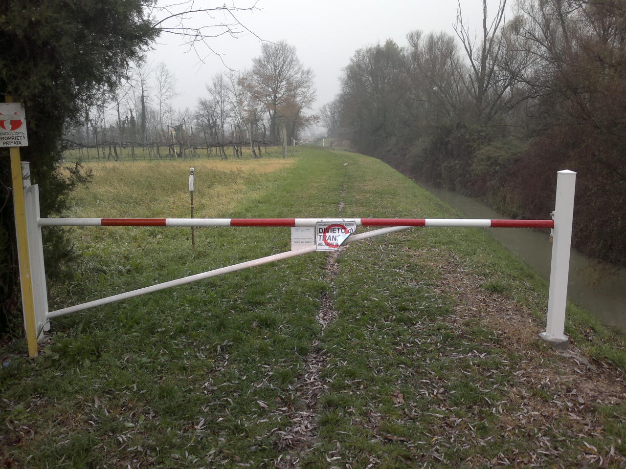

La foto postata non mi da l'idea di un fiume, se quella vegetazione che il postante già taglia, almeno vicino casa sua, e lo scopo è quella di ridurla non di eliminarla, visto i vicini e la morfologia, l'unica è quello che ho detto semplice poco per volta senza troppa fatica, il contro? tienila cosi e subisci
Infatti ho scritto che è un canale...
Quella che vede è una porzione dell'alveo del canale (largo circa 3 mt). L'acqua non si vede ma c'è (sotto) e le sponde sono appena percettibili.
Non sono io che lo devo "tenere" così ma è il consorzio che deve tenere pulito. Purtroppo anche il Consorzio ha le sue ragioni.
