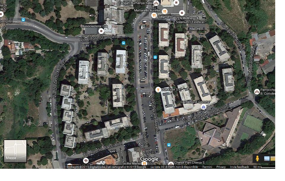

@Daniele 78 riprendendo il discorso dei lavatoi condominiali nelle costruzioni romane ti mando una immagine da Google Maps, che purtroppo non riesco a riceve più in 3D perché ho ancora Xp, di un pezzo di quartiere costruito agli inizi degli anni '80 dove tutti gli edifici hanno il tetto piano e puoi notare delle H o delle C più scure. Quelle sono le costruzioni dove ci sono i vani ascensori, i cassoni dell'acqua potabile ed i locali lavatoi. L'acqua dai cassoni entrava a getto continuo, il troppo pieno andava nelle vasche dei lavatoi e il troppo pieno di questi andava in fognatura. Pensa che spreco di acqua. Oggi la ACEA, l'ex municipalizzata dell'acqua, ha trasformato moltissimi contratti con fornitura a bocca tarata (cassoni) in fornitura con contatore ma ci sono ancora molti condomini, sopratutto nel centro storico, che hanno i cassoni attivi.

L'idea non era sbagliata oggi l'hanno ripresa con le cisterne interrate per il recupero dell'acqua (l'uso ora è diverso). Non è potabile ma ci puoi bagnare almeno il giardino e l'orto quando non piove.
Ho visto delle vasche per il recupero dell'acqua meteorica da nia nonna ma c'era una vecchia vasca in amianto...costruzione inizio anni 60. Non chiedermi come venisse usata perché non te lo so dire.
