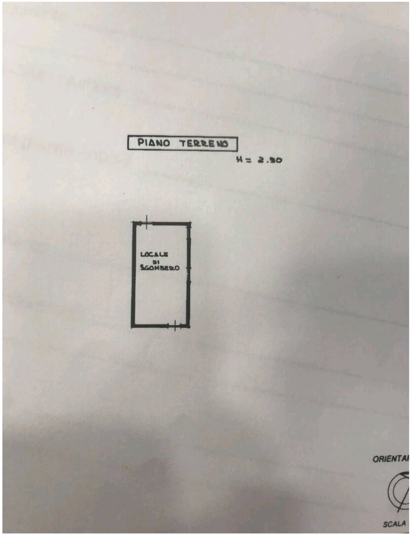

Sicuramente lo stato attuale non e' conforme alla planimetria, questa e' una delle poche certezze che ho... se riesco ti allego la planimetria, che come detto in precedenza, e' davvero solo un rettangolo...
    67,5 KB · Visite: 67
ma può arrivare l'ordine di demolizione di un C2 correttamente registrato a catasto
il Catasto è un ente creato dal Governo Italiano per registrare e catalogare gli immobili al fine di far pagare le tasse sugli immobili. Chi stabilisce la destinazione d'uso del costruito è il Comune che rilascia la licenza edilizia, ora permesso di costruire, sulla base di un progetto presentato da chi intende costruire e approvato. Quindi se nel progetto approvato c'é scritto "locale di sgombero" chi chiede l'accatastamento del locale ottiene C2 non è viceversa.
Detto questo, vedo che nella planimetria c'é scritto Piano terreno: forse si tratta di un locale che fa parte di una più grande costruzione? Non riesco a leggere l'altezza: se non raggiunge 2,70 m non potrà avere la abitabilità di una abitazione a meno che non si trovi in una zona di alta montagna dove sono previste deroghe. Inoltre ai fini della abitabilità bisogna rispettare inoltre il rapporto aero-illuminante, la disponibilità di un bagno e almeno una parete attrezzata ad uso cucina.
Se compri devi allegare una planimetria dello stato attuale in cui si trova il locale pena la nullità dell'atto; è difficile che il notaio accetti una planimetria dove si notano tramezzi, bagno, camera, descrivendola come locale di sgombero o cantina o magazzino deposito.
Questa in poche parole è un abuso edilizio che non si può sanare. Se non dai nell'occhio e non dai fastidio può darsi che magari la scampi. Però se il Comune è in cerca di entrate può darsi, visto che ha già cassato il condono che tenga discretamente sott'occhio la costruzione.
