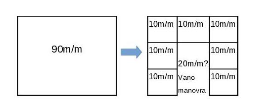

Sulla determinazione dei nuovi millesimi ho un dubbio.
Il venditore sta dicendo che saranno attribuiti i millesimi ai nuovi box ricavati ma il vano manovra generato dal frazionamento del magazzino originario dice che non ha valore catastale e quindi non avrà valore come millesimi.
A mio parere che il vano manovra abbia o meno rendita catastale non fa conseguire che non abbia millesimi a livello condominiale perchè è nato come proprietà privata con dei propri millesimi e il condomino dicendo che ora non va piu conteggiato è come se stesse separando parte della propria proprietà dal condominio esonerandosi delle quote dovute su tale area.
Chiarisco graficamente la situazione prima e dopo semplificando la planimetria e i numeri
Se il magazzino/autorimessa originario aveva 90 m/m e frazionando non conteggia il vano manovra ne consegue che i nuovi locali ricavati pagheranno per 70m/m e non piu per 90 m/m iniziali quindi il frazionamento crea un danno economico ai restanti condomini perchè quei 20 m/m del vano manovra non saranno piu conteggiati e le quote che prima erano dovute su quei 20m/m finiranno re-distribuite anche sugli altri condomini che quindi andranno a pagare piu spese rispetto alla situazione originaria prima del frazionamento
Prima di tutto quel nuovo vano manovra pur non avendo planimetria e rendita catastale è sempre registrato come BENE COMUNE NON CENSIBILE (BCNC) e ha un riferimento dei comproprietari che presumibilmente saranno i 7 box ricavati.
Identificati i comproprietari, quel vano deve almeno mantenere i 20m/m derivanti dal magazzino/autorimessa originario e le spese che prima erano ripartite sui 90m/m originari ora devono essere ripartite come segue:
-ogni box paga 10m/m relativi alla sua proprietà
-ogni box paga 1/7 dei 20m/m del vano manovra ricavato in quanto comproprietario dello stesso.
E' un ragionamento corretto o il frazionamento può essere anche deprezzante come in questo caso nei confronti dei millesimi dei nuovi locali e far conseguire una maggiore spesa per gli altri condomini?

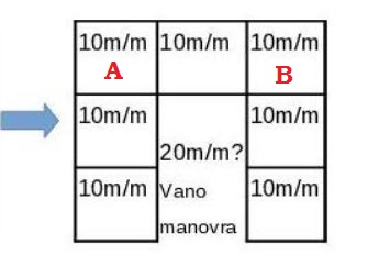

mi dici come A) e B) accedono al proprio box?
secondo me il numero di subalterno del locale C2 rimane vivo sullo spazio di manovra.
proid
era un disegno schematico, ovviamentw nella planimetria reale A e B hanno accesso al vano manovra come gli altri box.
il proprietario dice di aver dichiarato il vano di manovra BENE COMUNE NON CENSIBILE ma non ha dato documentazione
La classificazione BCNC è una classificazione catastale. Il CAtasto serve per far pagare le tasse ai proprietari. BCNC significa che l'area immobiliare non è produttrice di reddito per cui non c'è una rendita sulla quale calcolare la tassa da pagare.
Le tue elucubrazioni sulle tabelle millesimali si basano su un convincimento sbagliato: perché sarà sufficiente che chi redigerà le tabelle millesimali aggiunga, proporzionalmente al numero degli utilizzatori, lo spazio di manovra di ciascun box ed il tuo problema di veder contabilizzato anche lo spazio di manovra, in modo che l'area del C2 rimanga uguale anche dopo la trasformazione in C6, verrà risolto.
