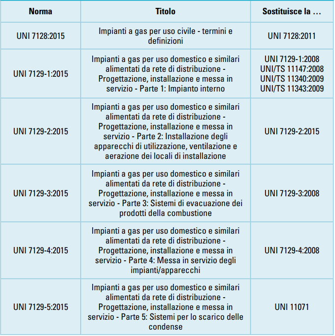

Per controllare la regolarità dell'impianto ci sono le norme che ti posto (le sentenze te le ho già postate).
