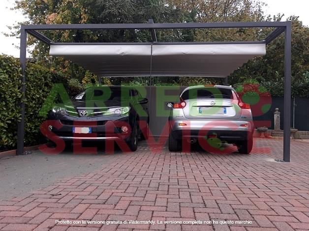

Secondo me il comune ha ragione, se la costruzione è quella postata, perché è un manufatto che deve rispettare la distanza dal confine.

Vale anche per le pergotende ovvero una struttura con 4 pali ed una tendo sopra che si apre e chiude ?
Il Codice Civile si esprime, per quanto riguarda le pergole, all’articolo n. 873, il quale stabilisce una distanza minima di 3 metri dai confini per le diverse tipologie di costruzioni esterne dalle abitazioni che si trovano nelle vicinanze.
Cosa si intende per costruzioni? È questa una questione cruciale da chiarire, essendo il parametro intorno a cui si svolge l’intera questione. Si tratta di tutte le opere che non risultano interamente interrate e presentano caratteristiche quali stabilità e solidità. Inoltre, sono immobilizzate al suolo, talvolta attraverso l’appoggio a un fabbricato preesistente.
Stando a questa definizione, le pergole sono da considerarsi costruzioni, essendo sì facili da rimuovere, ma anche stabili dal punto di vista dell’ancoraggio al suolo. Rientrano, quindi, nell’obbligo disposto dal Codice Civile di trovarsi a 3 metri di distanza rispetto alle strutture di altre proprietà.
Questa ? Avendo io soffitto retrattile
