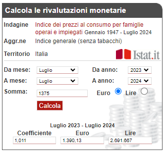

Buonasera, dal 1° settembre parte la 2° annualità di locazione di un appartamento gestito dalla società che subaffitta ai transitori. Il contratto prevede che "il canone inizialmente pattuito sarà aggiornato annualmente dall'inizio del secondo anno di locazione, previa comunicazione scritta da parte dei Locatori tramite posta elettronica certificata, nella misura del 100% della variazione accertata dall'ISTAT, dell'indice dei prezzi al consumo per le famiglie di operai ed impiegati verificatasi nell'anno precedente. La variazione ISTAT verrà determinata utilizzando l'indice mensile del secondo mese anteriore a quello d'inizio della locazione."
Pertanto, posso già procedere all'invio della pec comunicando l'aumento da 1.375 a 1.390,13 come dal calcolo nello screen, è corretto?
Deny
Grazie Uva, qualcuno qui diceva tempo fa (ma non ricordo cosa esattamente) che se l'aggiornamento Istat risulta troppo basso (come in questo caso), posso scegliere di non applicarlo e aspettare ancora un anno... una cosa del genere, ma non mi ricordo che vantaggio ci possa essere...
