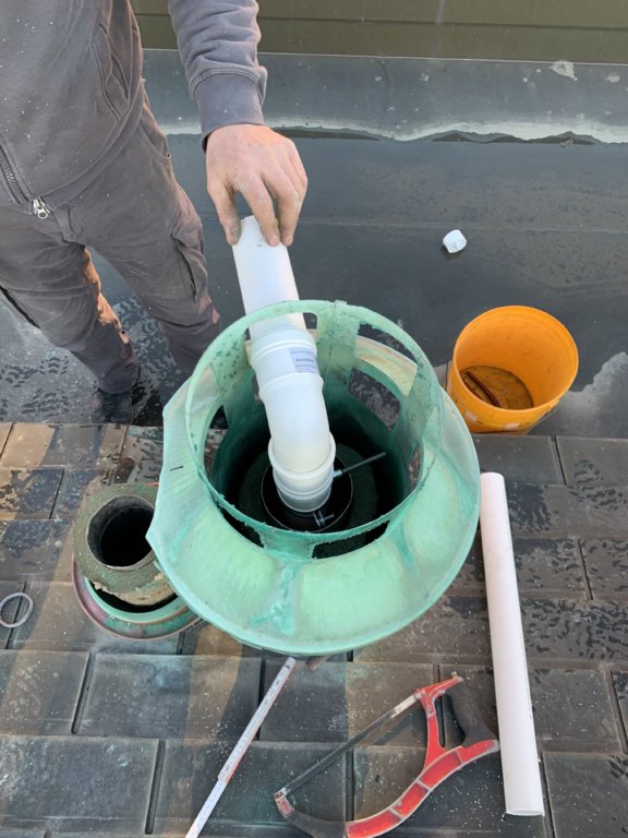

Diciamo che, per esperienza diretta, quelle non a condensazione non le trovi più (a me era capitato un caso per la sostituzione in un mio appartamento) ma quando ho sentito l’idraulico mi aveva poi detto che non riusciva a trovarle! Come dicevo il problema più grande sono i vecchi condomini dove hanno le canne ramificate e la condensazione non va molto bene; per cui (in caso di tante caldaie autonome) dovresti avere la canna fumaria esterna in acciaio con tante controcanne all’interno per ogni caldaia a condensazione! Sotto una foto di una canna fumaria di una condensazione inserita in una canna fumaria esistente!

Per farvi quanto sono grandi le canne fumarie che potete trovare sui vostri e quanto è larga una canna fumaria di una a condensazione (è leggermente più stretta) ma è proprio per questo motivo che non potreste avere canne ramificate o dovreste talmente grandi da doverle mettere all’esterno del muro perché non ci starebbero nella sezione del muro: canne fumarie ramificate inox - Cerca con Google
