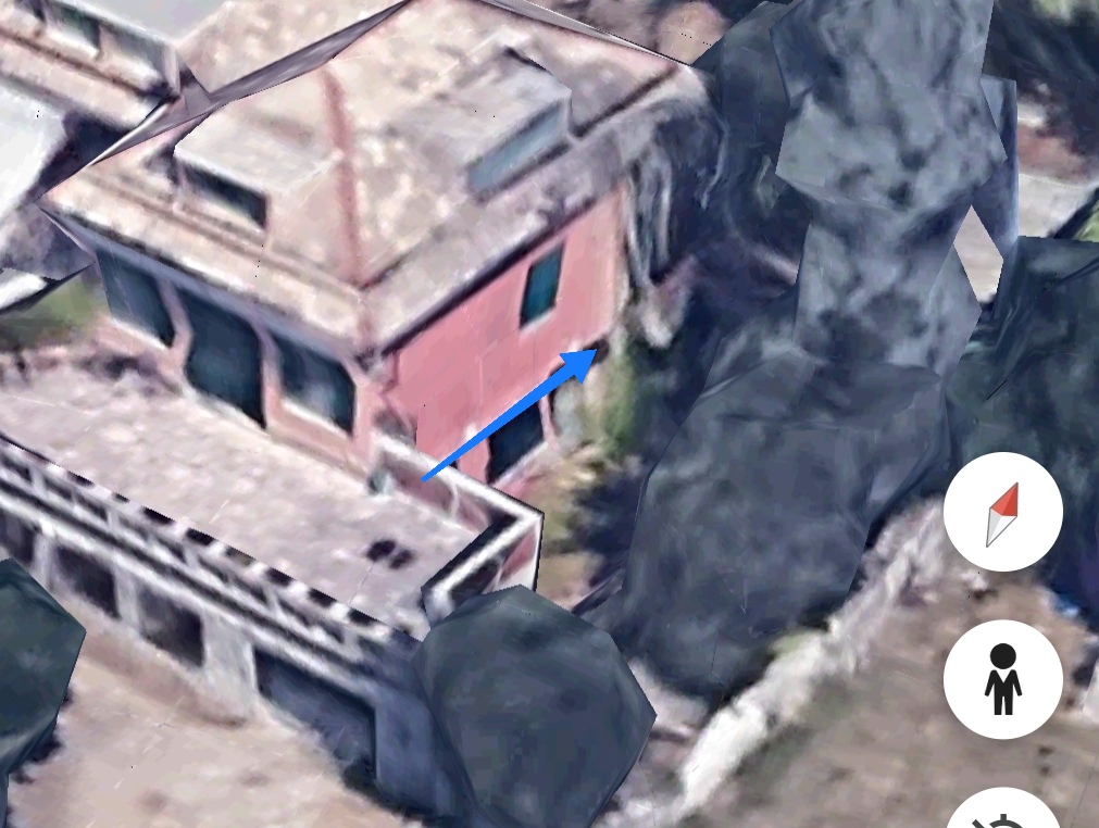

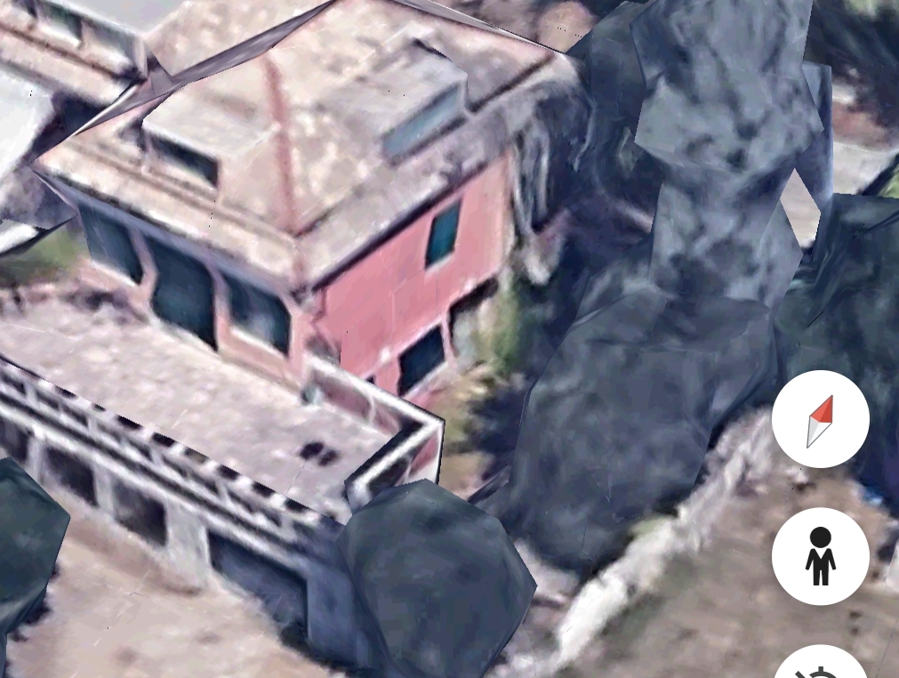

Posso allegare qualcosa per farmi comprendere : "foto" di come é ora... E con la freccia che indicherebbe dove andrebbe il mini-tetto da 25cn che si con giungerebbe ad altro terrapieno Terrazzato, come se fosse prolungamento calpestabile del grande terrazzo

PAssando al tuo problema direi che si può inquadrare nell'art. 1102 c.c., comma 1, che dice che ciascun condomino e libero di servirsi della cosa comune (in questo caso il muro perimetrale), anche per fine esclusivamente proprio, traendo ogni possibile vantaggio....
Tuttavia questo articolo deve rispettare anche gli art del c.c. che riguardano le distanze di manufatti dalle vedute (finestre e porte finestre) di proprietà altrui.
Direi che se il tuo "bussolotto" lo scostruisci immediatamente sopra il solaio di calpestio del tuo appartamento, dovresti essere a posto.
