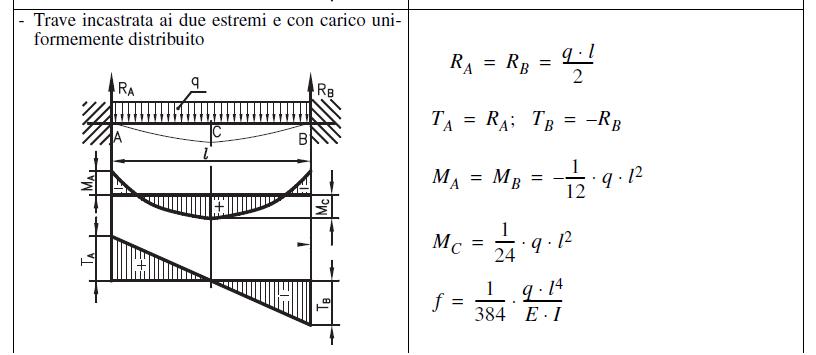

Certamente e la C sotto è la freccia (la flessione del solaio). Ma non solo i piani intermedi ma in tutti i piani quella è la rappresentazione ossia quando hai un carico uniformemente distribuito e vincolato ai due estremi con 2 incastri.comunque il caso del solaio di un piano intermedio i calcoli sono allegati nell'immagine che spedisco.
Una trave incastrata. Caso isostatico.Diverso sarebbe il caso del balcone
