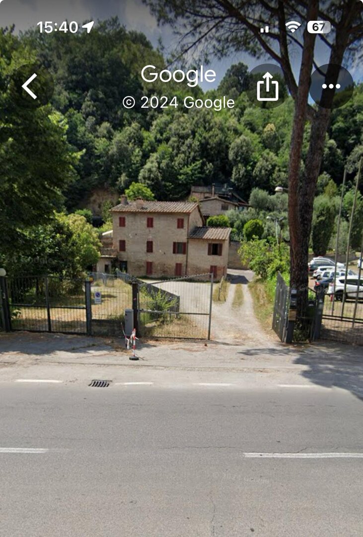

Questo è l'immobile, il nostro centro sono le 4 finestre al piano terra, quella sorta di triangolo davanti è il piazzale di nostra proprietà, la cisterna è stata messa davanti alle due finestre centrali, lo sfiato dovrebbe salire lungo i tubi della grondaia fino al tetto.
P.s. il cartello è stato messo piccolo attaccato all'anta del cancello chiuso
