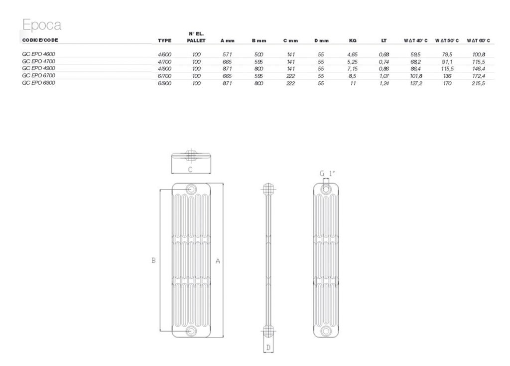

secondo me la temperatura di ingresso deve essere di almeno 80°
guarda la scheda allegata
