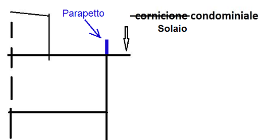

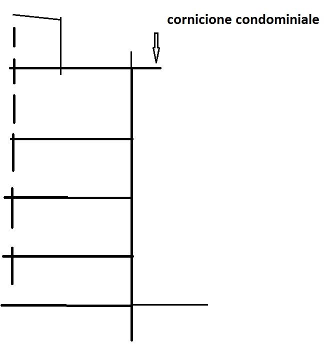

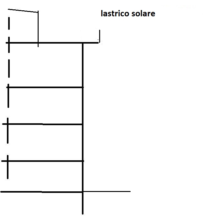

marcanto
Certo, se vi fosse un parapetto che impedisce di usare la parte sporgente.
Allora in tal caso (con il parapetto) la parte sporgente sarebbe condominiale e seguirebbe la ripartizione per millesimi, non essendo ne un terrazzo e neppure un lastrico.

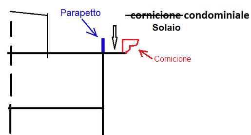

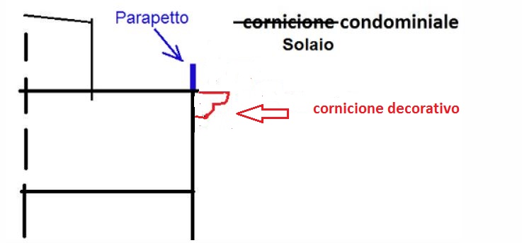

marcanto
ti prospetto anche altra ipotesi.
se quello che tu avevi chiamato "cornicione" fosse associato alla parte che indico e rappresento in Rosso, ......la parte in Rosso come la chiami ?
5416

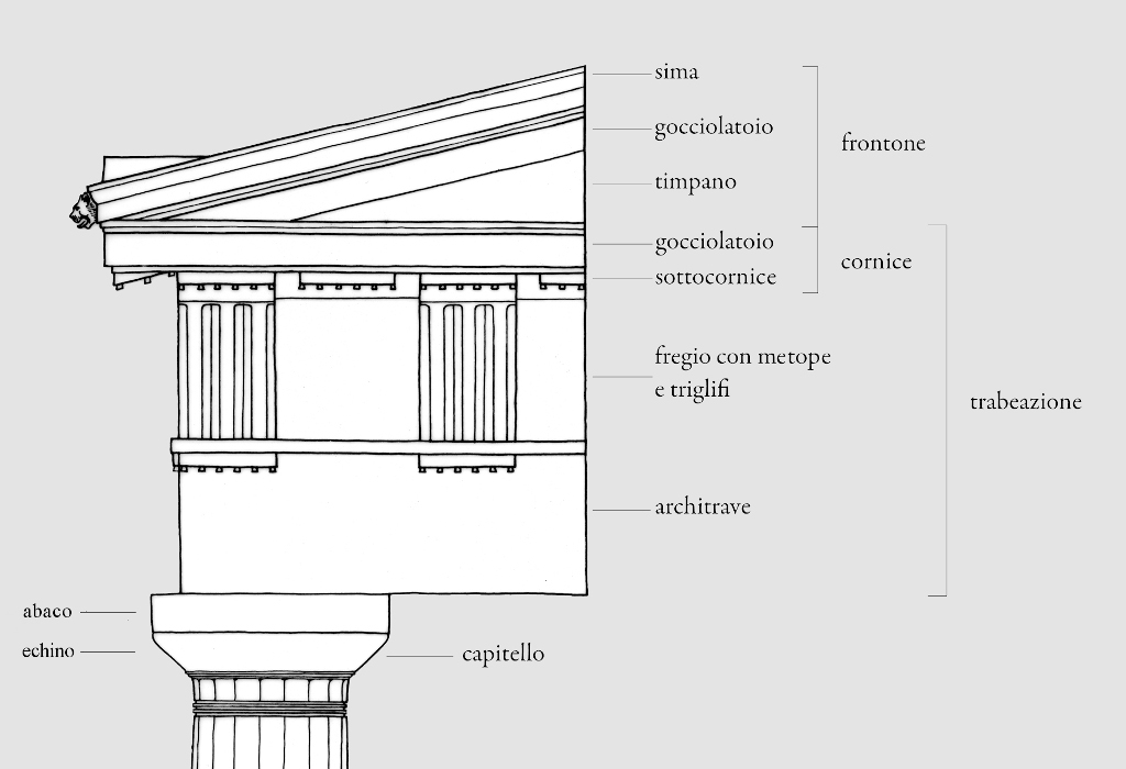

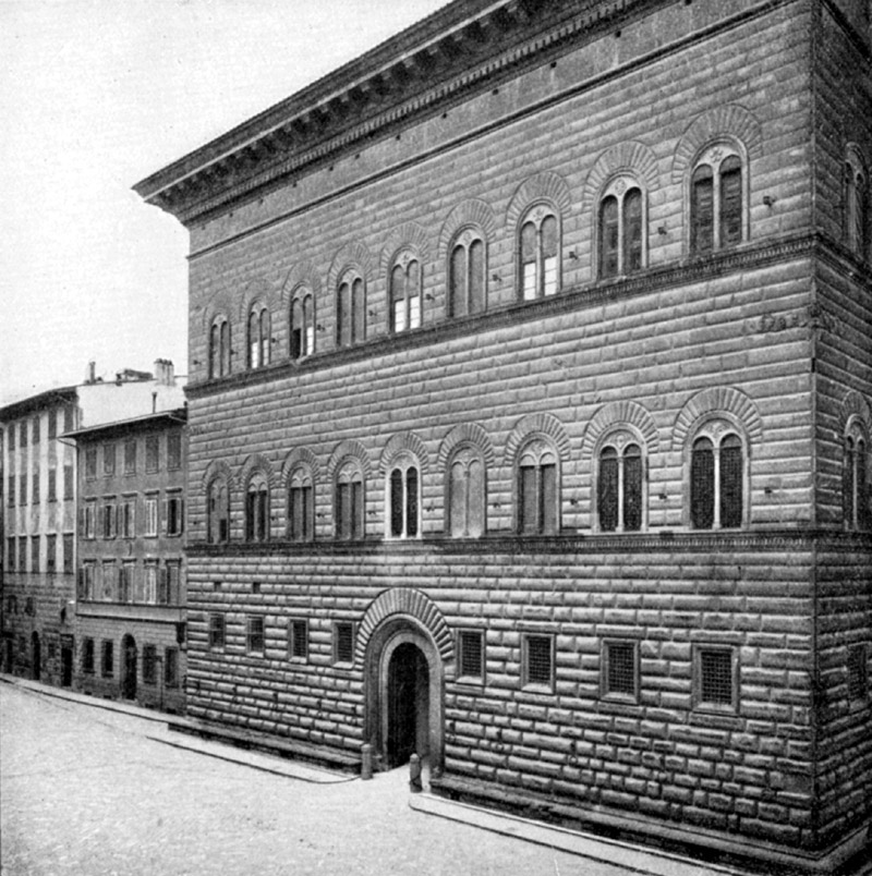

Il cornicione è un elemento architettonico che svolge la funzione di terminazione superiore di un edificio. ....normalmente.... sporge in modo più o meno accentuato rispetto alla parete esterna dell'edificio, decorato con modanature e talvolta mensole . Può assumere la forma di una cornice (con o senza modiglioni) o di una trabeazione, pur mancando degli elementi di sostegno degli ordini architettonici (semicolonne, paraste o lesena).
Guarda questo disegno:
5415

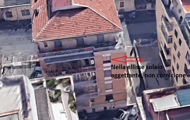

e questa situazione pratica di solaio non cornicione
marcanto
diciamo che ci siamo capiti un esempio è proprio l'immagine che hai messo,
5419
PS la scritta in rosso sarebbe stata più visibile
