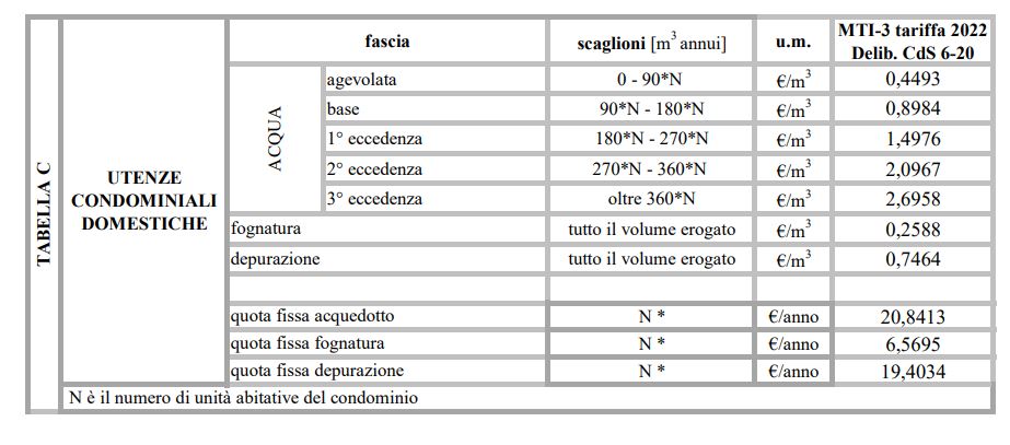

Ci sono anche le fasce. Il costo unitario dell'acqua dipende dalla fascia. Poi c'è la quadratura. Non è facile come voi dite.
proprio perché ci sono le fasce se c'è un contatore unico l'unica strada è la suddivisione in millesimi. Allego la tabella degli addebiti di ACEA Ato 2 (per Roma) relativi ai consumi domestici.
Su questo potresti avere delle ragioni: ma a fronte di un unico rapporto contrattuale mi pare un sofisma voler applicare le fasce all'ipotetico consumo della U.I..
Perchè non risolvi comunque il primo dilemma: quanta acqua addebitare alla unita 1 rispetto alle altre. Senza un sotto contatore non hai scampo: millesimi, o numero di persone residenti.
Solo in subordine, una volta creata la prima suddivisione, potresti aver qualche motivo logico per riparametrare la cifra complessiva in funzione delle quote: ma capita anche lìopposto. E cioè che se esistono unità che consumano poco rispetto ai valori medi, la cifra da dividere sarebbe inferiore a quella risultante dalla somma delle singole Teoriche bollette: e allora?

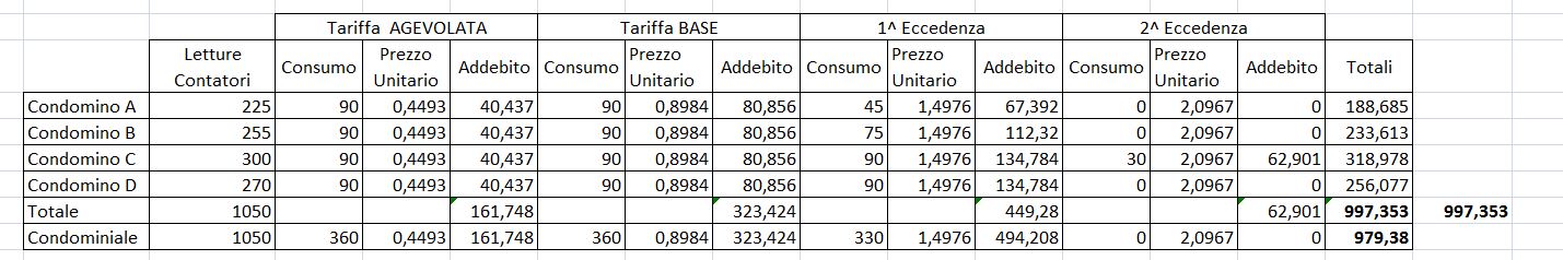

mi sono voluto divertire ed ho ipotizzato un condominio di 4 Unità Immobiliari che oltre al contatore generale ci sono dei sottocontatori con solo il Condomino C) che sfora la 1^ Eccedenza. La somma riscossa è superiore alla somma da pagare.
