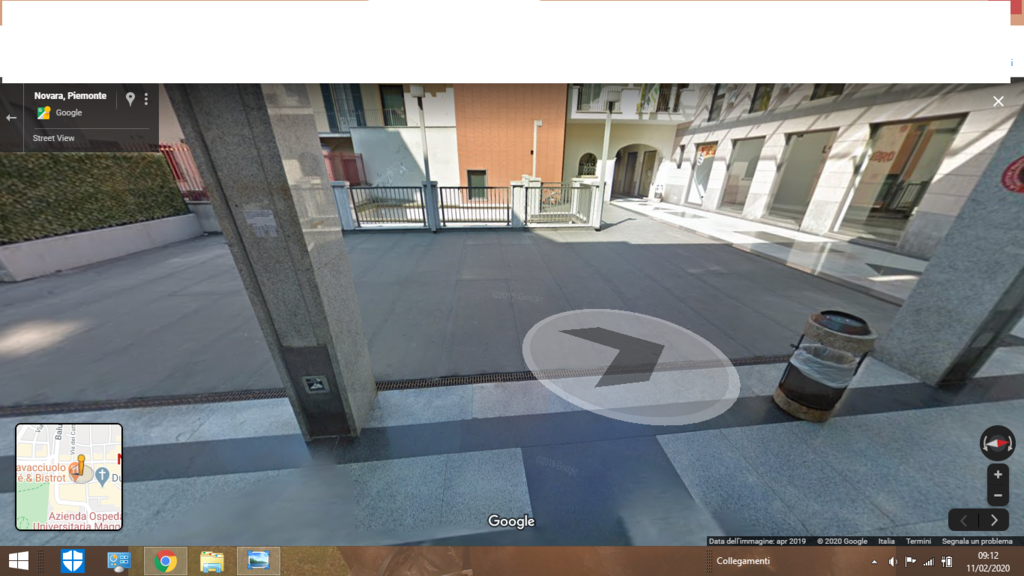

ecco qui si vede meglio, sotto la galleria c'è la pavimentazione di marmo, e all'aperto la guaina calpestabile, con sotto i box
