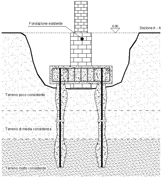

Un ultimo dubbio .. per un ignorante, ma i 16 pali sono posizionati sotto il muro a contenimento di 8 metri o anche lungo la parete della casa..
qui i dubbi mi sa che sono molteplici. un conto è mettere in opera dei pali in sottofondazione come illustrato nella foto seguente.

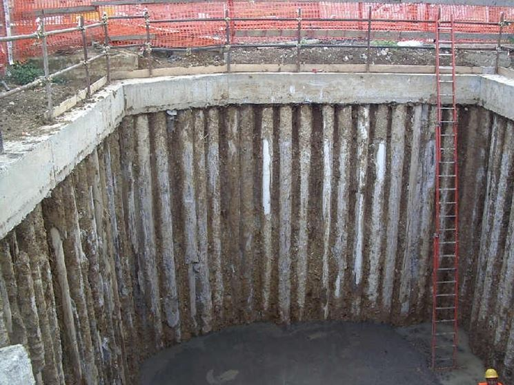

un altro conto è costruire una paratia facendo pali coalescenti tra loro per mantenere il terreno come si vede in questa altra foto. C'è anche il cordolo riportato nel tuo progetto.

quali dubbi? sei tu che non hai capito se i pali sono in sottofondazione ad una paratia oppure se è una paratia fatta di pali tangenti tra loro, meglio se parzialmente secanti.
Comunque nel disegno è riportato alla sommità del palo un cordolo a sezione quadrata 50 cm x 50 cm . Il cordolo poggia sulla base del palo per cui questo dovrà essere all'incirca di 50 cm di diametro. Se la paratia è lunga 8,0 m per farla con i pali occorreranno 16 perforazioni = 16 pali. Occorreranno 16 gabbie per costituire l'armatura del palo, perchè il palo dovrà essere in cemento armato = cemento + ferro.

I pali messi in sottomurazione o sottofondazione si mettono per alleggerire il peso che la fondazione scarica sul terreno. In questo caso i pali dissipano il peso per attrito lungo il contatto tra la superficie esterna del palo e la superficie del terreno incassante il palo medesimo.
I pali berlinesi hanno compito di contenimento della spinta del terreno. Che è un'altra cosa. Se non mi sbaglio tu hai scritto di un movimento franoso, quindi c'è del terreno in movimento che spinge. Il contrasto alla spinta si fa con dei pali in cemento armato che devono raggiungere ed infilarsi nella parte di terreno che non si muove, altrimenti nel caso di movimento si spostano il terreno, i pali e la casa che ci sta sopra.
