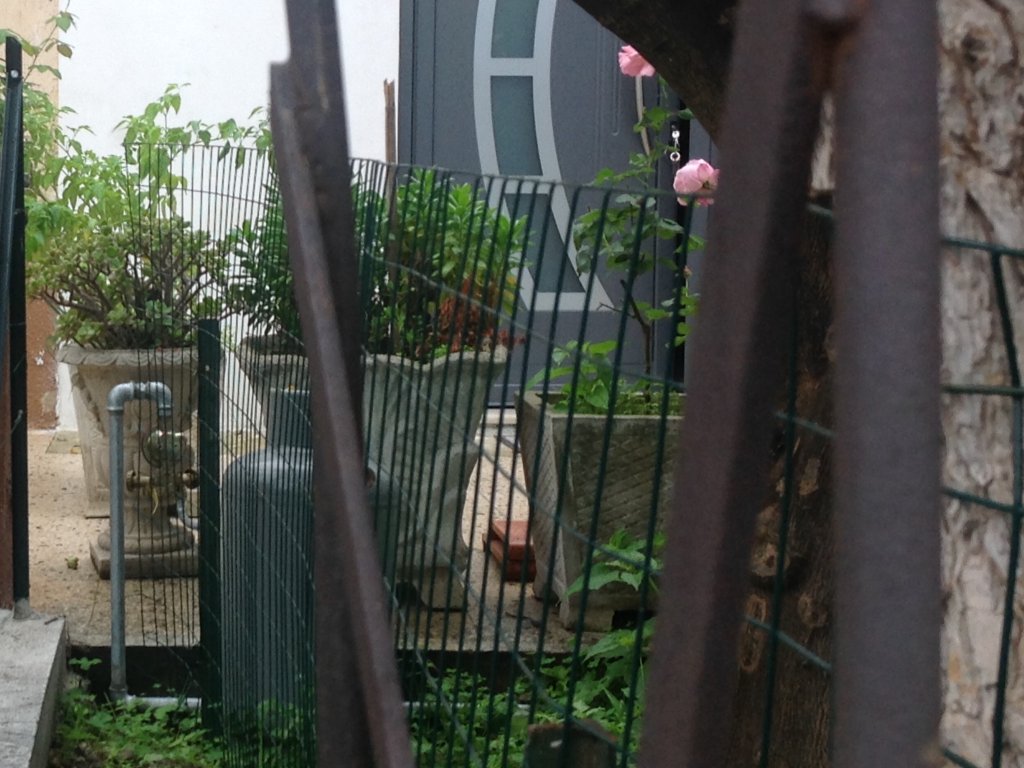

allora questa parte di muro esterno che dal pilastro arriva alla linea di confine tirata sulla mappa e motivo di contesa a chi spetta considerato che in questa stessa parte allo stato di fatto all'interno
sempre di muro intendo noi dobbiamo andare a vivere?
La corte ho capito che potrebbe calpestarla ma è il muro che non abbiamo capito bene a chi spetta visto che all'interno e' nostro.Grazie
Così forse vi rendete conto meglio....La parte dove noi pensavamo di arrivare e all'inizio della discussione specificato e' quella in bianco sarebbe il famoso pilastro evidenziato in giallo sulla mappa.La rete che vedete l'ha messa lui in linea con il famoso vaso che ad occhio si vede sono cm 50 dentro la mia parte di muro bianca quasi a ridosso del portone grigio.Che spettacolo vero?La parte di muro bianca che dal pilastro arriva fino al confine segnato sulla mappa di chi e'?grazie
