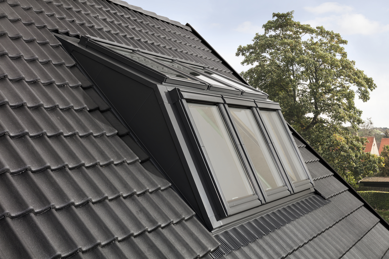

Manca una foto o uno schizzo per capire bene tuttavia secondo me l'art. 1102 c.c. non è citato correttamente.
se l'abbaino è previsto dal permesso di costruire/licenza edilizia, ed il sottotetto è di proprietà privata, la parte di copertura dell'abbaino è di proprietà.
images
il proprietario può fare questa modifica per dare più luce all'ambiente.
