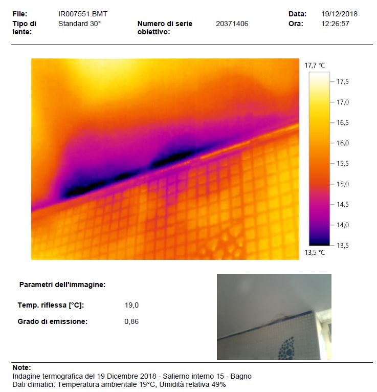

Ti invio un esempio di scansione fatta con una termocamera: nel quadratino c'è la fotografia della zona inquadrata come la vede l'uomo qualunque nel riquadro grosso si vede la diversa temperatura del muro e del soffitto.

Si grazie Luigi ho capito... ho letto su internet che questo tipo di perizia è molto costosa, va dai 300 ai 400 euro soprattutto nel caso in cui debba essere documentata... sai dirmi se è vero e perché, se è vero, sia così costosa?
