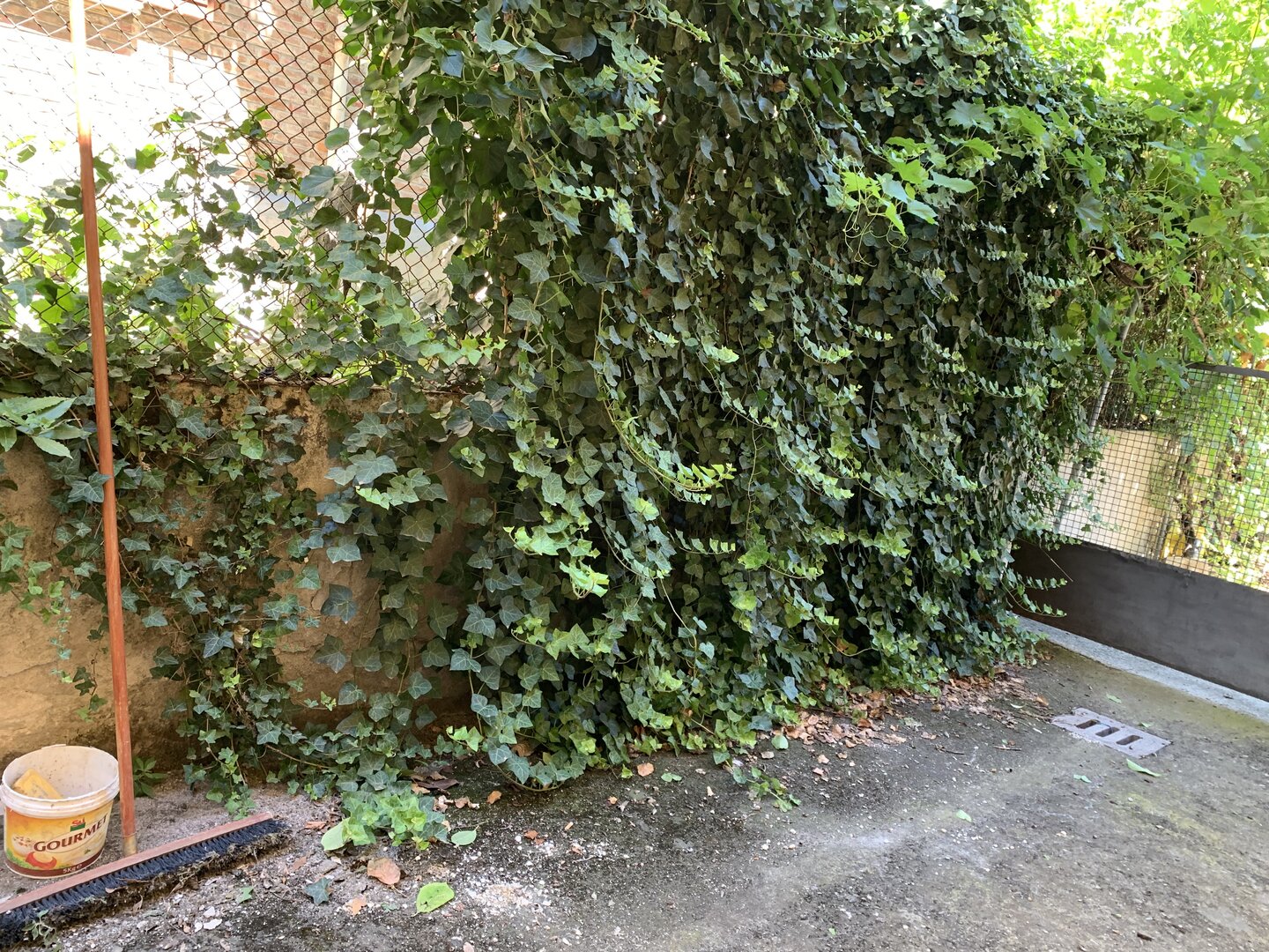

Gio48
I giardini di 2 condomini (civ 57 sud e 59 a nord) sono separati da un muro lungo circa 25 metri, di spessore 30 cm, sormontato da una rete alta 130 cm molto vecchia e arrugginita sorretta da pali altrettanto vecchi, piena di aperture e staccata dal muro.
Il sedime dalla parte del del 59 è più alto (120 cm circa ad est) ed è digradante fino a circa 60 cm circa, dove sbocca sulla strada ad ovest). Dalla parte del 57 il muro è completamente libero e disposto su un cortile interno asfaltato.
Dalla parte del 59 è stata creata molti decenni or sono un'aiuola ad altezza muro dove ci sono alberi e arbusti. In particolare c'è una grossa edera molto fitta, che è cresciuta in maniera abnorme con tronchi parecchio grossi in alcuni metri della rete e arriva fino a terra al 57.

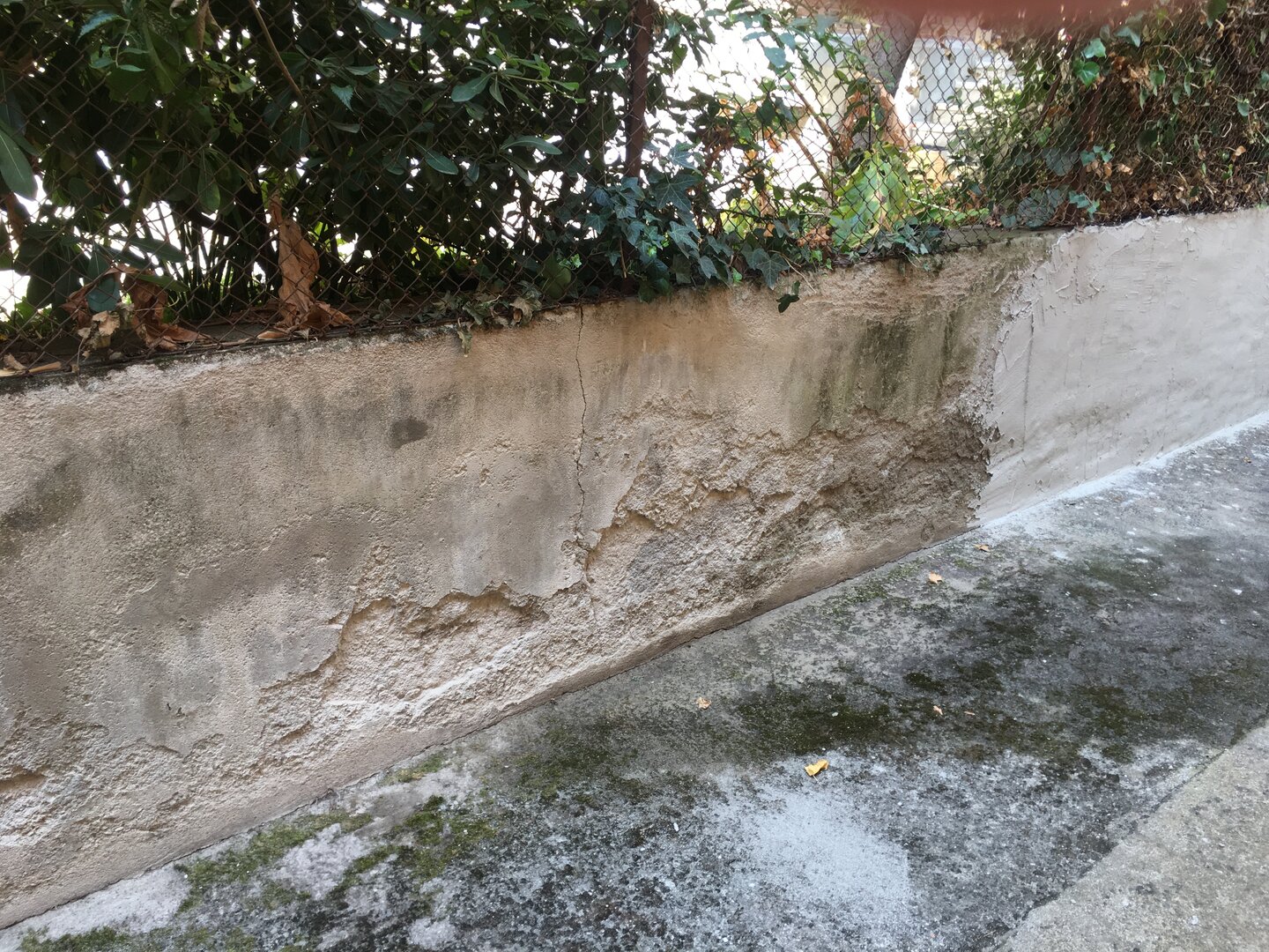

L'intonaco dalla parte del 57 è invece completamente libero, visto che da questa parte non c'è nulla in aderenza e risulta ammalorato in molte parti per effetto dell'umidità che proviene dal terreno adiacente del 59.
Il rifacimento dell'intonaco ammalorato dalla umidità del terreno e dall'innaffiamento (ora sospeso ) e la relativa verniciatura a chi compete?
A chi ha creato il danno?
A chi compete la il taglio della edera e la liberazione della rete dai grossi tronchi che la attraversano?
L'amministratore dichiara che i condomini non vogliono sostenere spese di nessun genere che non siano assolutamente indispensabili.

Gio48
Sì il muro è un confine che appartiene al 50% ai 2 condomini.
Io sono il 57 e il 59, ha provocato il danno all'intonaco e alla rete a causa della SUA edera e dell' innaffiamento.
Ciò è evidente nelle foto anche perché il resto del muro non presenta questi due problemi.

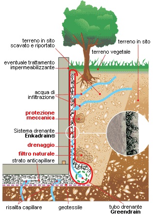

    71,1 KB · Visite: 25

Se i due fondi sono a livelli diversi così come dalla figura al tired 5, la ripartizione viene eseguita ai sensi dell'art.887 del codice civile, cioè il proprietario del fondo superiore affronterà le spese di manutenzione e costruzione dalle fondamenta fino al livello del suo suolo mentre rimarrà in parti uguali le opere occorrenti oltre a tale livello.
