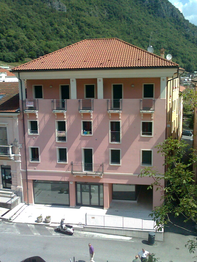

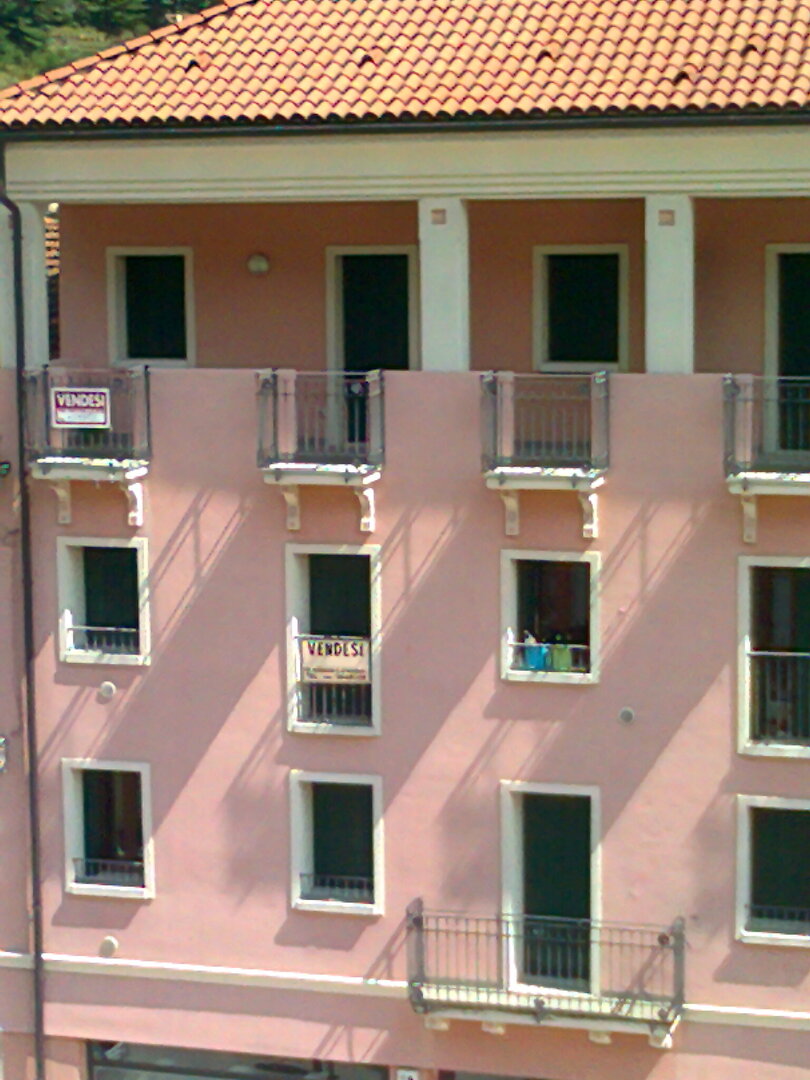

Nel caso che i poggioli, siano elemento decorativo dell'immobile (che si trova in centro storico), potrebbero rientrare nella spesa anche gli altri condomini con i 2/3?
Allego per chiarezza altre due foto che rendono meglio l'idea. I balconi e poggioli sono quelli all'ultimo piano.
In caso contrario, potrei affrontare la spesa da sola, ma essendo che la causa, é derivata da alcune infiltrazioni dal balcone interno, mi troverei ogni tot anni a dover rifare il lavoro a mie spese.
Come posso fare, se in assemblea la maggioranza si oppone a fare la ristrutturazione del balcone interno? Grazie
Se la causa sono le infiltrazioni dal balcone interno, non è necessario mettere mano ai poggioli, ma al balcone interno stesso.
Ma non essendo un lavoro considerabile urgente, se l’assemblea non può deliberare per mancanze dei voti necessari, non si può intervenire .
Per quanto riguarda gli elementi decorativi, forse possono essere considerati tali solo le parti sotto dei poggioli ( ma è questione di cui è difficile esprimersi, essendo valutazione soggettiva e discutibile)
ANNINA2
Sì, è stato valutato che la causa delle formazioni calcaree, sono da attribuire alle infiltrazioni provenienti dal balcone interno. Purtroppo però non si raggiungono i millesimi in assemblea per poter procedere al rifacimento di quest'ultimo e, conseguentemente, anche del poggiolo esterno. Rifare il poggiolo anche a spese mie, non risolverebbe il problema, Anzi dovrei spendere ogni tanto per sistemarlo, senza risalire alla causa. Io, pertanto, mi ritrovo ad essere responsabile se succede qualcosa con la caduta delle stalattiti, ma non posso procedere perchè mi viene ostacolato il lavoro sul balcone interno. Un vero rebus.......

Io non capisco una cosa: se il balcone aggettante è di proprietà esclusiva, a maggior ragione il balcone interno trovo strano sia considerato condominiale. Di solito i balconi incassati sono a carico per metà a chi è a livello, e l'altra metà all'alloggio sottostante.
Per balcone interno immagino si tratti d quell'arretramento rispetto al filo facciata, presente all'ultimo piano.
ANNINA2
L'amministratore mi ha detto che il balcone interno o loggiato, facendo da tetto al condominio, la sua spesa viene ripartita 1/3 io e 2/3 i condomini.
Esatto è l'arretramento rispetto al filo facciata.
