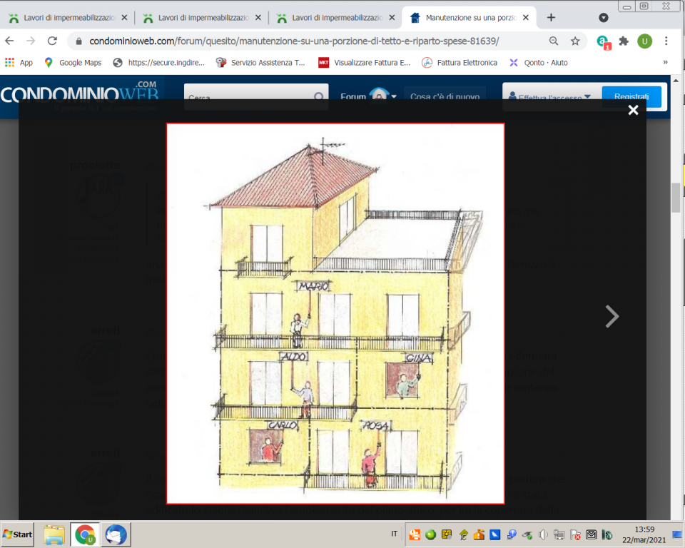

Eccolo da condominio Web, qui il postante dice che pagano per l'intera quota dei loro millesimi i condomini: Mario, Aldo, Gina Rosa, mentre Carlo no.
Chiaramente si parla della terrazza e non del tetto spiovente.
Mentre qualcuno asserisce che nel caso di Aldo, che è coperto solo parzialmente dalla terrazza a cui andranno a fare i lavori, deve pagare solo in parte i lavori, come lascerebbe intendere l'Art. 1126
chi ha ragione?
L'Art. 1126 non lascia intendere nulla di quanto afferma la parte che ho citato.
Chi è "coperto" dal terrazzo a livello paga per la sua quota millesimale al pari di chi ha l'intera sua proprietà sotto tale verticale.
La Legge non fa distinzione sul "quanto" uno è coperto. Supponi che Aldo fosse il proprietario giusto il piano inferiore al terrazzo: se entra acqua subisce il danno a prescindere che sia coperto per tutta la superficie o solo per 2 metri quadri.

Ecco vedi? cosi esposto è più chiaro, pertanto anche nel caso della domanda dei 10 cm, anche se penso sia una eccezione che conferma la regola, la risposa è si paga anche lui con i suoi millesimi e non per i suoi soli 10 cm.
