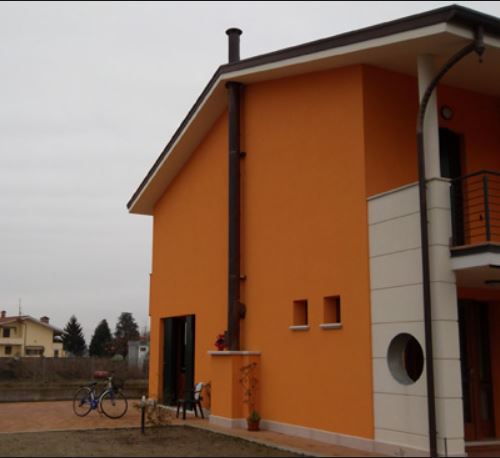

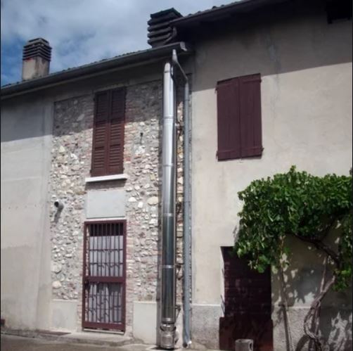

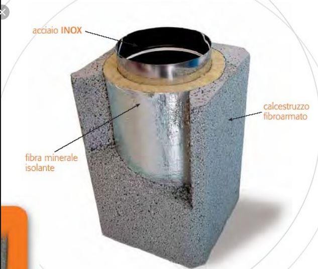

verissimo. Intanto guarda un pò di camini

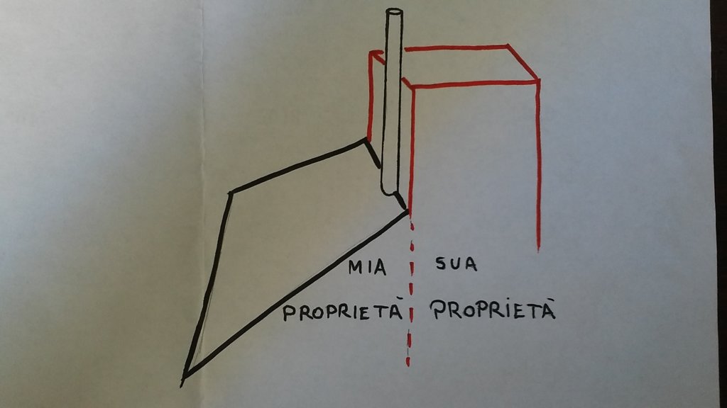

marcanto
è proprio come avevo ipotizzato:
2 lotti distinti > il vicino costruisce a confine un muro tutto insistente sulla sua proprietà il che fa si che il muro sia suo.
Poi il vicino (il qui interessato) costruisce in aderenza al muro già esistente.
Oppure volendo fare altra ipotesi
>>>> ma ste cose non le dobbiamo ipotizzare noi le devi dire TU !!!
il qui interessato acquisisce la comproprietà del muro fin dove arriva in altezza la propria abitazione > il che fa si che il muro la cui altezza eccede quella della sua abitazione è di esclisiva proprietà del vicino.
Lapalissiano !!!!!!!
la risposta già l'avevi !!!! e addirittura già al post #4
Il discorso è molto semplice, il muro ha un proprietario e senza il suo consenso non puoi fare nulla.
Potrai costruire la canna in aderenza al muro, ma non potrai fissarla ad esso senza permesso.
Adotta sistemi alternativi, usa un sistema che si auto regge, collega la canna ad dei tiranti (cavi metallici) fissati alla tua proprietà etcc .........
non devi rompere i gabazzizzi al vicino. Punto !!!!
