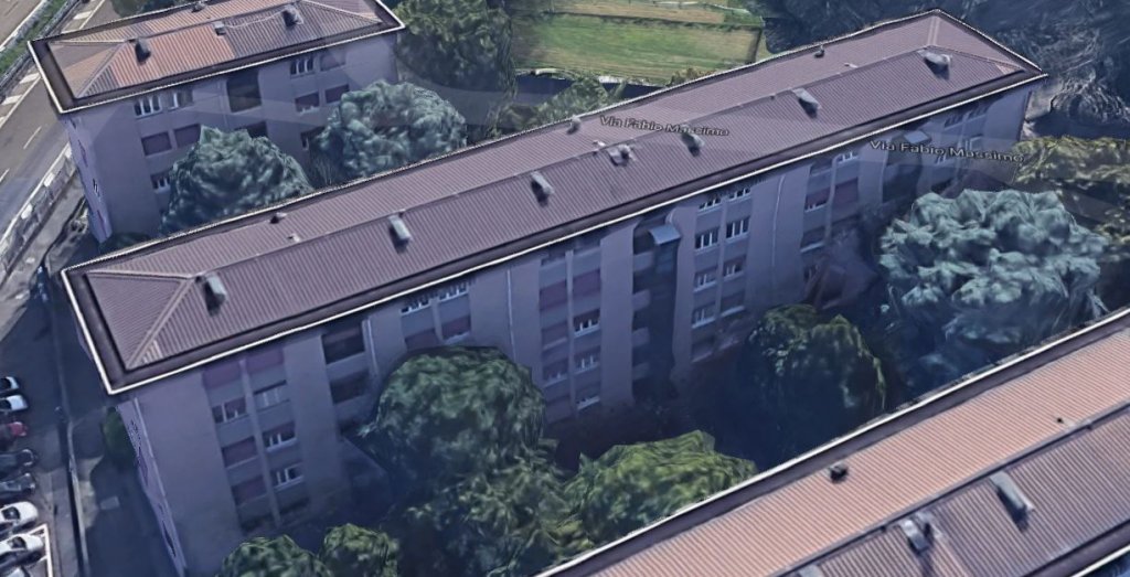

Un ascensore esterno richiede il rispetto delle distanze dai confini e dalle finestre/vedute.
ma non pensi che ci sia di mezzo un discorso di estetica del palazzo?
di solito gli ascensori esterni non si installano sulla facciata fronte pubblica strada ma sul prospetto posteriore o sulle facciate laterali.
Poi il discorso sull'estetica lascia il tempo che trova altrimenti non ce ne sarebbe neanche uno di ascensore esterno. Intanto ti posto una immagine di ascensore esterno sul prospetto principale che conosco bene.
