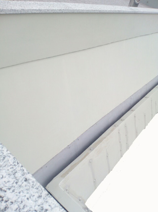

loro dicono di aver fatto sul parapetto una fase di ciclo armato e poi aver messo dei " fogli" già' pronti di tot metri e dove ci sono le giunture si spaccano perche' il palazzo si assesta.
Cos'è il "ciclo armato" , cosa sono i "fogli" già prontie a cosa corrispondono "le giunture" ? Tento a indovinare, hanno fatto un cordolo in calcestruzzo armato e su questo hanno risvoltato la guaina impermeabilizzante?. A me fa pensare che siano le dilatazioni dei parapetti che provocano le fessurazioni delle guaine, ma occorre vedere per capire meglio. Quanto sono lunghi i parapetti e che conformazione assumono? Non puoi mandare una foto?
e ci dicono non si puo' imputare alla ditta in quanto l'intonaco si apre perchè si muove il palazzo

basilico
sono per tutto il tetto cosi

a basilico- la foto postata non serve a chiarire, non si capisce di quale parte del parapetto faccia parte, parte terminale, verso pavimento, ecc. Io chiedevo un foto di tutto il parapetto in modo che si possa vedere come è fatto e di quale lunghezza si tratta. Mi sembra ovvio che qualsiasi crepa se non stuccata con reticella riaffiora sempre solo per l'effetto delle dilatazioni dei materiali (40/60 gradi e più d'estate e 10? in inverno a Genova), a prima vista sembrano microfessure.
basilico
A Raffaelemaria- la foto di tutto il parapetto è impossibile perchè è molto grosso in quanto siamo due civici in un unico palazzo e fa parte del parapetto esterno . Dopo vedo di mandare una foto un po' meglio
