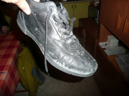

umidità causata da me??? ma come ti permetti?
ma le hai viste le foto che ho allegato? e hai letto il testo del messaggio?

x arcobaleno.
allora fai come ti ho detto vai all'asl e poi fammi sapere. buona fortuna io non volevo essere scortese, ma queste foto io le ho già viste. Mi auguro per te di sbagliarmi. Ma quanti anni ha questa casa? (curiosità)

X ARCOB
scusa i toni ma sono incavolato pure io...
sono un ingegnere edile e so benissimo quali sono i problemi dell'abitazione che sfortunatamente sono andato ad abitare.
in bocca al lupo anche a te!
raflomb
Le foto inviate sono eloquenti. A prescindere se la casa è munita del certificato di abitabilità, in quanto nel caso in specie anche lo avesse sarebbe comunque inabitabile, fai immediata raccomandata al proprietario in cui descrivi (anche se le conosce già) le gravi condizioni dell'immobile, e che pertanto è tua intenzione lasciare l'immobile, rescindendo il contratto per giusta causa con riserva di chiedere i danni subiti e subendi (comprese le spese di trasloco).
Chiedi un sopralluogo dell'ASL che certifichi la masanità dei luoghi.
