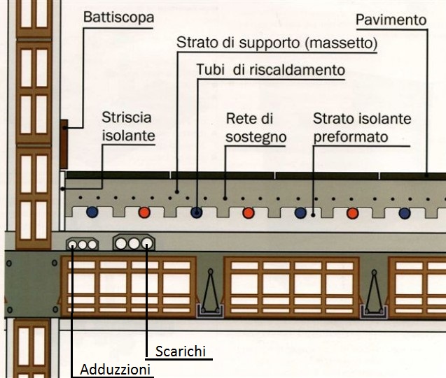

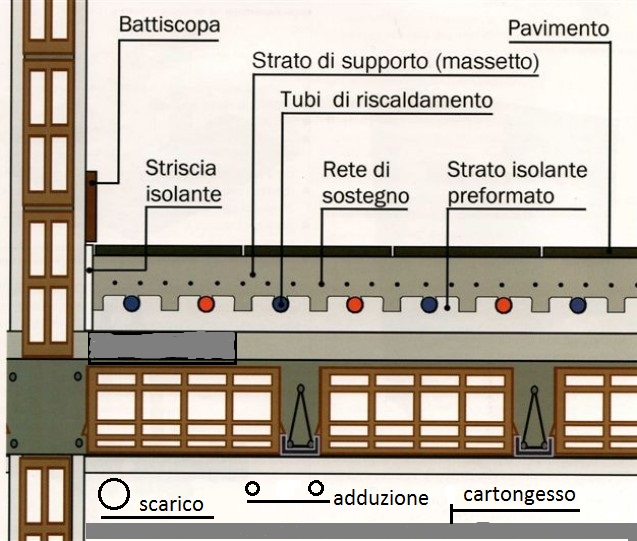

Desideravo sapere se il soffitto della persona che abita sotto casa mia, in particolare del tetto del bagno in cui vi sono i tubi di scarico del mio appartamento nascosti da carton gesso, sono di proprietà di chi?
i tubi sono di tua proprietà e se si trovano applicati contro il soffitto e coperti da cartogesso significa che tu hai una servitù attiva sull'appartamento sottostante e quindi il proprietario deve acconsentire che tu esegua la riparazione da casa sua. (Primo disegno)
se invece i tubi sono nel massetto del solaio (vedi secondo disegno) devi far sollevare parte del tuo pavimento per accedere ai tubi.
