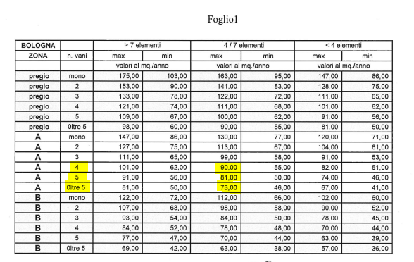

Ti ringrazio, però anche se calcolo la superficie convenzionale il totale varia a seconda dei vani considerati.. la stessa superficie può valere 90,00 € al m2 se parliamo di 4 vani, 81,00 € al m2 se i vani sono 5 oppure 73,00 € al m2 con più di 5 vani, è questo che non riesco a capire!
Se la visura mi riporta 5,5 vani ma in questi è compresa la cantina (che è un parametro/elemento di valutazione, da quello che vedo) teoricamente dovrei ridurre a 4,5, cioè lo stesso dato non può essere presente sia nell'asse x che in quello y per intenderci (almeno, così è come la vedo io ma per questo ho chiesto conferma qui!).
Allego la tabella di seguito:

Nel contratto si può indicare la consistenza dell'immobile in vani a seconda di quanti ce ne sono superiori ai 9 m2 e finestrati, quindi nel mio caso indicherò 4 vani (due camere, soggiorno e cucina) nonostante la visura catastale allegata riporti il dato complessivo di 5,5 vani e mi baserò sui valori minimo e massimo per questa categoria.
Non penso che questo riguardi esclusivamente l'accordo territoriale di Bologna, casomai il riferimento in questo caso è nel calcolo della superficie complessiva escluso aree scoperte, che va ridotta in misura del 10% (convenzionale) per la cantina, se presente. Questo ho visto che è proprio scritto nell'accordo, e non so se anche in altre città sia presente in questa forma.
