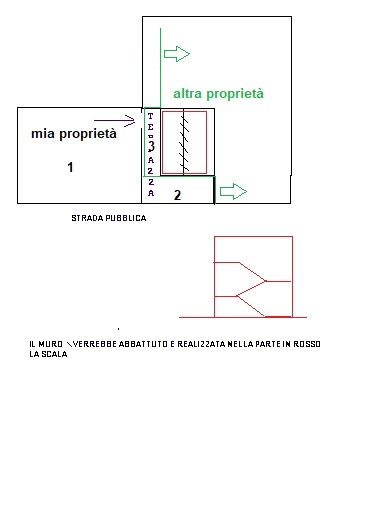

Il confine è il muro che ho fatto in verde, a dx ho l'altra proprietà, il mio appartamento è a sx al n° 1 mentre al 2 ho una terrazza con sotto una piccola stanza ed al 3 ho la terrazza appoggiata sui lati stretti da una parte alla mia proprietà e l'altra ad un altro proprietario; la parte aggettante è nella proprietà di chi vorrebbe realizzare la scala. Capisco che non è facile capire ne spiegare ma spero mi diate una mano grazie

posto che non è semplicissimo da capire, secondo me il tuo vicino può inserire una scala dove si prevede, dovrà però fare in modo da evitare l'accesso di chi percorrerà la scala di vedere in casa tua o accedervi, non mi sembra difficile trovare il modo di crare un divisorio con tali caratteristiche
Secondo quale norma?
Se non vuoi essere visto in casa tiri le tende o chiudi gli scuri/avvolgibile.
In un contesto così "ravvicinato" come appare dal disegno inutile pretendere che nessuno ti veda.
avrei dovuto invertire i termini: accedere e vedere, una struttura che passa vicino al terrazzo e permette l'accesso a quest'ultimo causa insicurezza quindi al di là delle norme esplicite va impedita, se poi già che ci sei eviti anche che ci si veda ogni volta non mi sembra impossibile nemmeno difficile, è una questione reciproca
questo è già positivo, ammesso che possono costruire la scala, realizzarla con caratteristiche di sicurezza sarebbe gia più accettabile...
