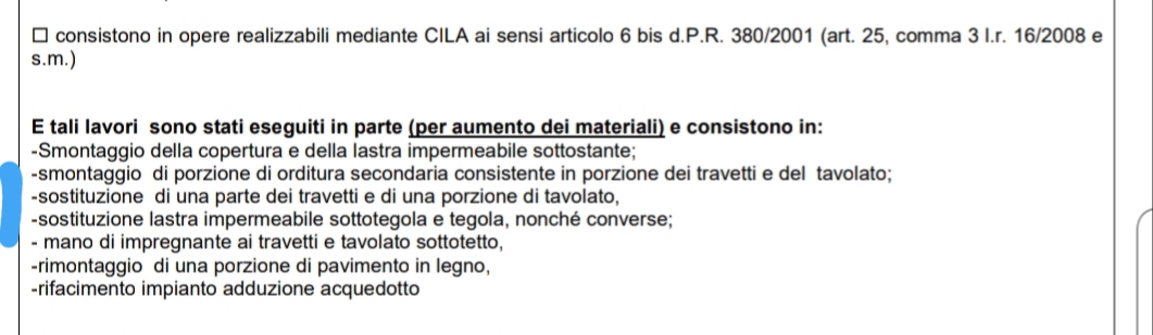

2 travetti e posa valore c ca 3000euro non sarebbero computabili?
Se il DL assevera averli impiegati in Relazione strutturale e dopo variante del Progetto originale
pure in Scia finale,
l'Impresa potrebbe esigerne il pagamento..?
Sto preparando una diffida a sistemare i vizi entro gg 15.

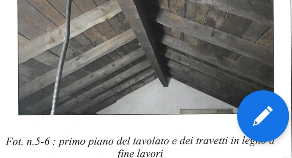

Indichi presenza di "travetti" per una struttura di un tetto in legno.
Che è stato fatto anche il calcolo strutturale etcc etcc.
potresti spiegare cosa intendi per "travetti" ?
meglio se potessi allegare qualche immagine a scanso di equivoci.

Ecco.
    266,3 KB · Visite: 52
    137,9 KB · Visite: 51
dalla foto la struttura della copertura è di tipo "alla Piemontese" dove si vedono i "puntoni" (cioè le travi inclinate che appoggiano su muri portanti esterni e di spina, in questo caso, non c'é il muro di spina, quindi poggiano su una trave di colmo) che costituisco la struttura che sostiene il pianellato, costituito da assi. Sopra al pianellato ci dovrebbe essere la membrana impermeabile (una volta si usava la catramina) sopra alla membrana si fissano i travetti (o listelli) sia per impedire alle tegole di scivolare e sia per poter embricare le tegole.
