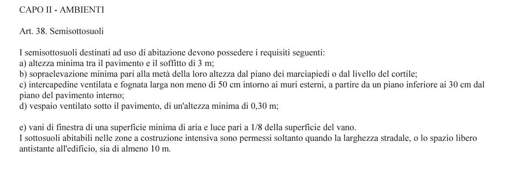

estratto del Regolamento edilizio del Comune di Roma
Vedi l'allegato 8395
Il regolamento di un comune non fa la regola in generale. In ogni caso anche realizzando gli accorgimenti previsti non si ha secondo me una sufficiente salubrità per effetto di umidità da risalita, specie per lo scopo che Marcel555 deve realizzare. anche per il comune di Roma non è possibile autorizzarlo h < di mt 3,00.
ogni comune ha il suo regolamento edilizio anche se a volte sembra fatto con "il copia incolla".
Comunque postando lo stralcio del Comune di Roma non intendevo dire che il progetto di @Marcel555 era attuabile. Anzi ci sono e parametri urbanistici da rispettare prima di fare le modifiche.
Questo non ne permette la regolarizzazione.
Ora (dal 28 luglio 2024) il progettista abilitato è autorizzato ad asseverare la conformità del progetto alle norme igienico-sanitarie per i locali con un'altezza minima interna inferiore a 2,70 metri fino al limite massimo di 2,40 metri.
Ma, come avevo indicato nella mia prima risposta, l'alloggio monostanza per una persona deve avere una superficie minima, comprensiva dei servizi, di almeno 20 metri quadrati.
Pertanto, è inutile discutere sugli altri requisiti igienico-sanitari, difettando il requisito della superficie minima: 16 < 20.
