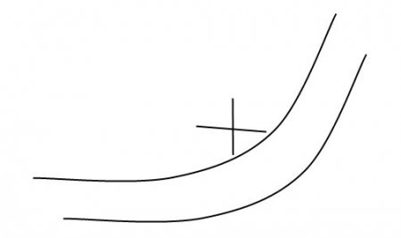

Al municipio XX di Roma mi hanno mandato dai vigili. I vigili si sono arrabbiati perché ero da loro a chiedere info... non so a chi chiedere prima di spendere soldi per la progettazione (del passo carrabile e di altri lavori in giardino)...
Provo qui, scusatemi se chiedo una cosa troppo specifica o complicata, ma dato che avete sempre risposte utili, ci provo.
Il problema è che il mio giardino è posto all'interno della curva come nel disegno.
La strada è a doppio senso di marcia (una corsia per senso di marcia), con marciapiede e diviseto di sosta e fermata su ambo i lati.
La visibilità di 14 metri, necessaria per il limite di velocità di 50 km/h, da ambo i lati da dove a dove si calcola?
Da dove: Dall'immissione in strada? dal marciapiede? dal cancello?
A dove: al centro della corsia, al centro della strada o al lato della strada?
Se solo sapessi se si può fare o meno, mi eviterei di perdere ancora giornate in giro per uffici inutilmente (c'è anche un vincolo paesaggistico che si può superare, ma per cui dovrò girare parecchio...).
Grazie, come sempre, a chiunque legga, anche se non ha le risposte!
